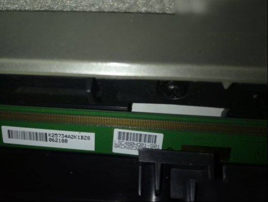

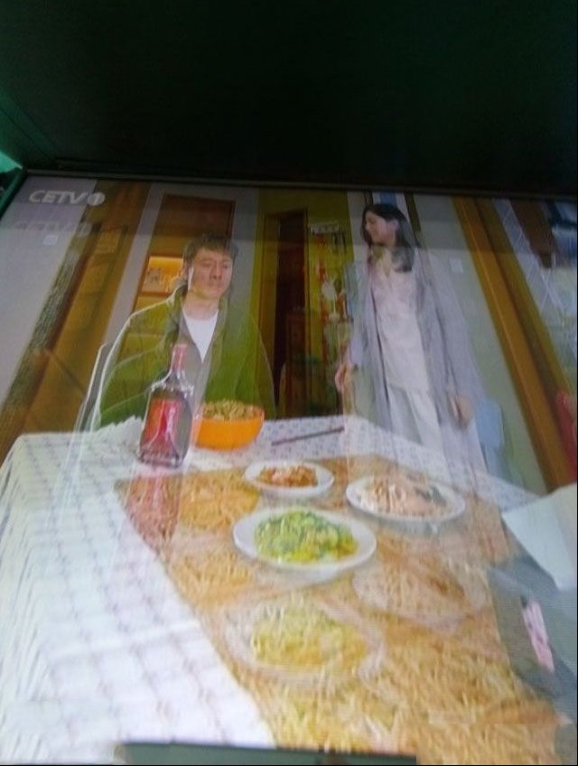

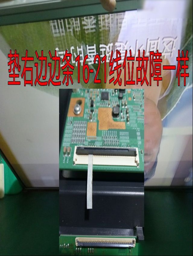

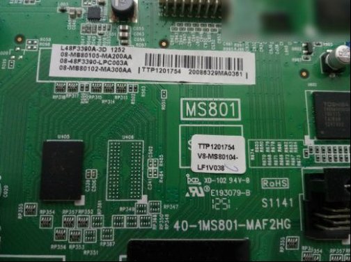

    收到同行送来的故障机壹台TCL液晶电视L48F3390A-3D,这台机器的机芯是MS801,屏是三星LSC480HQ01-G01。客户要求上门检查,打开电源图像正常五分钟开始重影上下跳动。询问用户已经有TCL上门检查,说屏幕问题需要机械重新压过(还有风险可能压坏屏)。

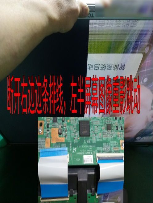

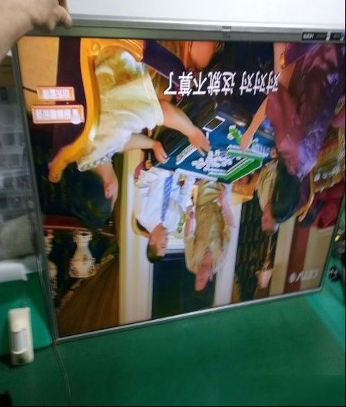

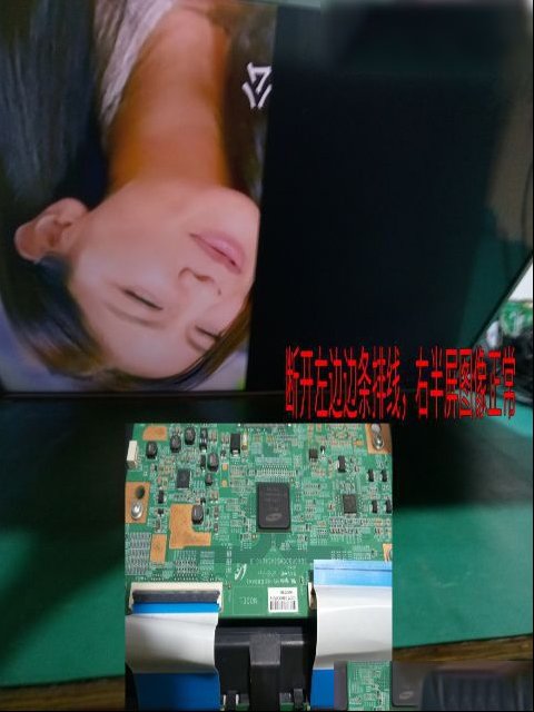

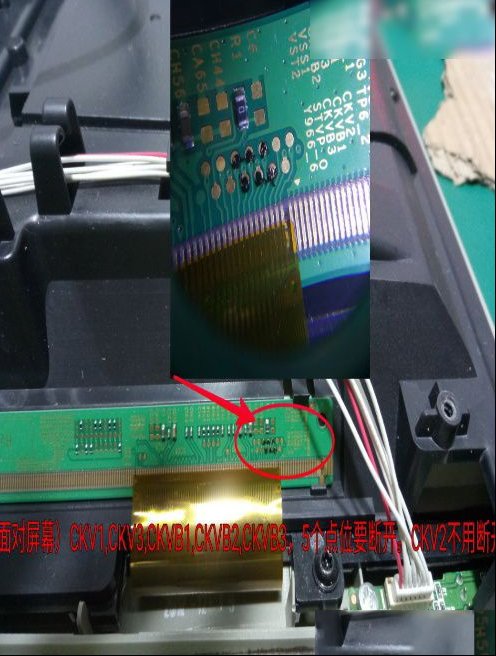

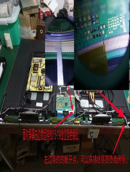

          经过与客户沟通说要拉回维修部,客户同意。机器拉回到维修部拆开机壳,逻辑板已有焊过的痕迹。查了相关资料,是三星屏的通病,拆开左边边条的排线右半屏的图像正常,拆开右边边条排线左半屏图像一样重影跳动。开始用绝缘纸垫右边边条排线16-21线位(CKV1-CKV3,CKVB1-CKVB3)通往Y的,故障不变。与是考虑右边半屏图像正常。是左边半屏不正常,是屏幕内部有问题,应该要断开左边的CKV1-CKV3 CKVB1-CKVB3才对。于是找到相应的点位断开,开机图像正常了只是有横线,远看几乎看不出。
  机器背面铭牌

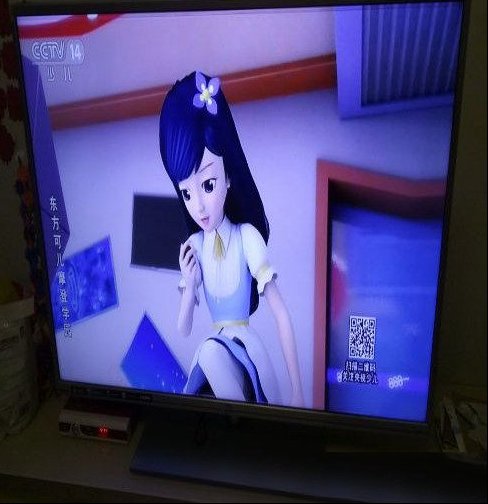

  故障表现为如下图

  垫右边边条16-21线位故障一样
  断开右边边条排线,左半屏幕图像重影跳动
  断开左边边条排线,右半屏图像正常
  面对屏幕左边数起排线15-19线位垫绝缘纸,左边条的断开点,可以在排线底部垫绝缘纸
  面对屏幕,CKV1、CKV3、CKVB1、CKVB2、CKVB3,5个点位要断开,CKV2不用断开
  (面对屏幕)垫左边边条后,近看图像有点横线,远看不是很明显
  机器修复后的图像
