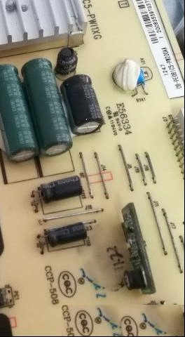

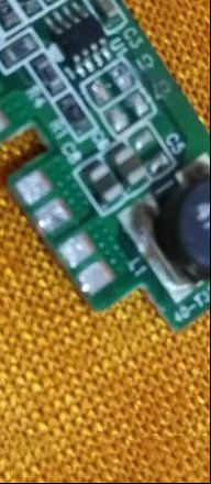

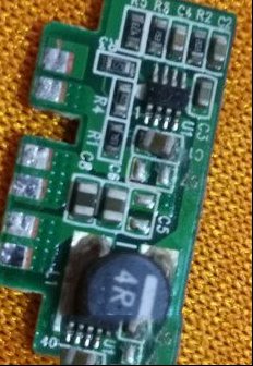

    收到同行送来的故障机壹台TCL  L32E4500A-3D液晶电视,客户反映不通电,拆机测量电源插头两端是通的,插上电源没反应,指示灯不亮,拆机检查发现电源滤波电容CE1CE2两端300V没有泄放,先放电,检查电源初级部分没发现问题,检查次级发现DS2二极管两端短路,以为二极管击穿,拆下检查是好的,继续向后检查,断开跳线J18以后,DS2两端阻值恢复正常。J18连接的是一个DC-DC转换器,拆下检查输入端短路,本想买一个换掉,淘宝一查价格还挺高的,还是修吧。
           经过检查是DC-DC小板上的电容C1击穿,旧板上拆一个,装上试机,通电电源指示灯亮了,插上按键板,按下电源键,电视启动屏幕亮了,接上信号,一切正常,检修结束。
