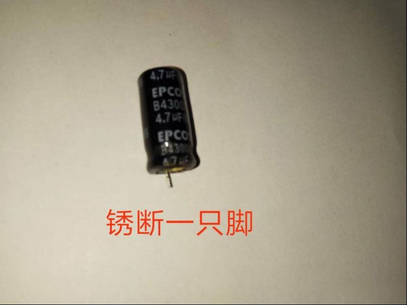

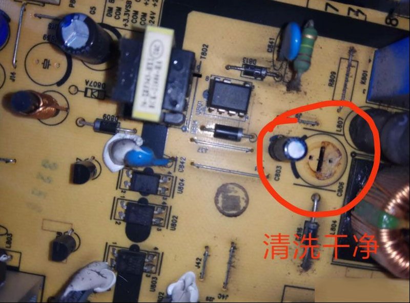

摘要: 收到同行送来的故障机壹台TCL L42E9FBD液晶电视,故障表现为不通电,检查保险丝断,目测高压瓷片电容已炸裂,用万用表测量已经短路,换上新零件试机正常,无意中碰到待机电源高压滤波电容,发现锈断一只脚,拆下清洗 ...
    收到同行送来的故障机壹台TCL L42E9FBD液晶电视,故障表现为不通电,检查保险丝断,目测高压瓷片电容已炸裂,用万用表测量已经短路,换上新零件试机正常,无意中碰到待机电源高压滤波电容,发现锈断一只脚,拆下清洗换新交付用户使用,。以前碰到滤波电容失效,电源芯片必坏无疑,今天这台机奇了怪了,滤波电容锈断一只脚,还可以正常工作。
