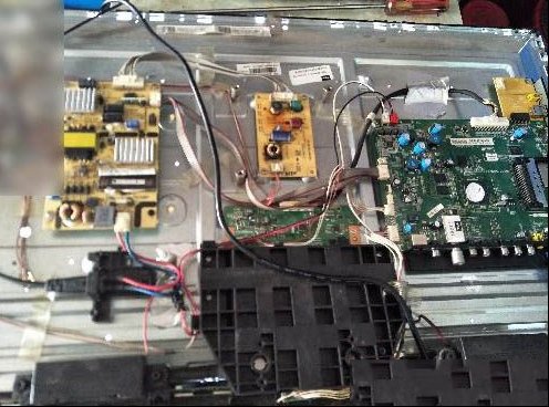

摘要: 收到同行送来的故障机壹台TCL 32F3500A-3D液晶电视,故障表现为通电开机亮屏过程很慢,需要30-50秒,按照先软件后硬件的维修原则,拆开机器,主板型号是40-1MS801-MAF2HG,怀疑是25Q15存储器的问题,于是把用读写工具 ...
    收到同行送来的故障机壹台TCL 32F3500A-3D液晶电视,故障表现为通电开机亮屏过程很慢,需要30-50秒,按照先软件后硬件的维修原则,拆开机器,主板型号是40-1MS801-MAF2HG,怀疑是25Q15存储器的问题,于是把用读写工具把数据备份出来的时候显示效验失败,后来用25Q32代换上去,刷上数据后机器正常启动了。
