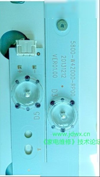

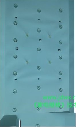

    收到同行送来的故障机壹台飞利浦32寸液晶电视,型号是32HHF3252/T3,故障表现为开机黑屏,有声音,无光,看不到图像。 客户要求上门维修服务。上门后,经过观察故障表现为,发现电视机开机后,声音正常,仔细观察发现有隐约的图像,此时已经确定问题出在了,背光电路中的驱动电路或灯条损坏,造成的无背光故障,拆机后直接测量背光灯条的供电接口电压,开机瞬间电压从105V逐渐的降到40V上下,反复试验均是如此,由此判断灯条损坏了。

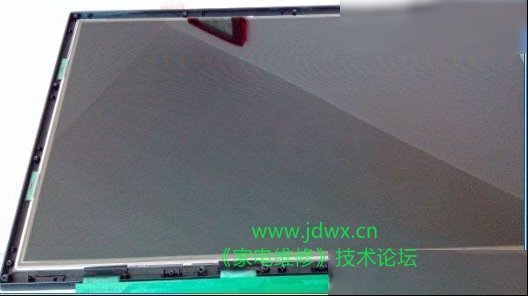

         由于此次需要开屏维修,风险比较大,所以事先和客户沟通了开屏存在的风险,有可能因为开屏或组装失败等原因会造成液晶屏报废的情况,但是不开屏维修,现在这样的故障,就是屏组件中的背光灯条损坏了,也就相当于是屏坏了,即使是液晶屏是好的,没有背光了,也不会显示出来正常的图像,如果不修就直接报废,我收取50元检测费装机收工, 如果开屏维修,换好灯条后,就可以继续的使用一段时间。如果出现意外的话,我可以直接当配件给回收了看,但是修屏的价格要比修板的价格要高一些,客户问价格,我报价32寸液晶电视开屏换灯条400元起,客户同意,于是小心的将机器分解后,去掉所以的螺丝后,将屏幕拆解了。

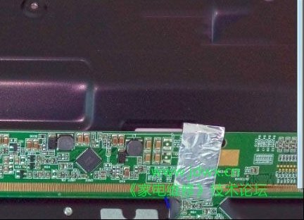

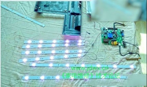

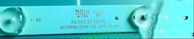

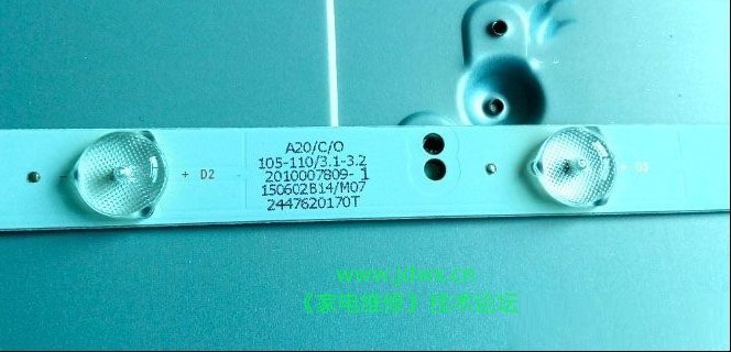

          此机器的设计比较人性化,属于开屏成功率较高的一种机型, 屏和背光组件是分开的换灯条不用拆液晶玻璃体,只需要将屏幕钢板的所有螺丝拆除后,将屏幕保护钢板拿起来就行了,背光组件就与液晶玻璃体分离了,不用动液晶玻璃,比较方便,将背光组件分解后,测试出来损坏的灯条后,找来了代用的灯条换上,测试没问题后,小心装屏组件,此处一定得非常的小心才行,尤其是用力不能过大,包括上螺丝的力度控制适当才行,不然依然会伤的液晶屏幕的玻璃体的。组装机器后试机修复。

  原来的灯条位置
  灯条型号
  灯条型号
  测试灯条
  液晶屏幕
  背光组件
  代换灯条
  代换的创维42寸碎屏机,拆机的原厂灯条
  修复后测试
