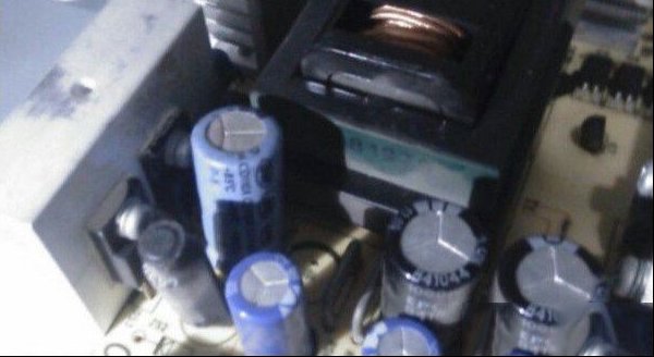

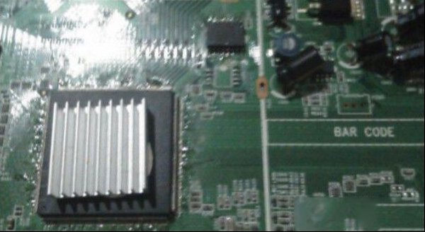

    上门维修收到其他维修同行的一台TCL液晶电视,型号是L37E9,这台机器是MS68B机芯,最初的故障是电源板12V/1000UF滤波电容坏造成机芯不工作,因为是上门维修,换电容后电源板工作以为维修完毕,谁知道开机搜索频道后卡在U波段不动了,然后喇叭有噪音,屏幕出现竖条后自动关机。
         由于用户不愿意让搬走维修只好把机器暂时搁置,中间也曾电话和用户表达过换主板的意思,最终用户同意搬走维修,电视搬回维修部测试有时候能正常工作,但十有八九不能开机,并且红灯不亮,加焊大块更换3.3稳压块均无果。维修一时陷入困境。

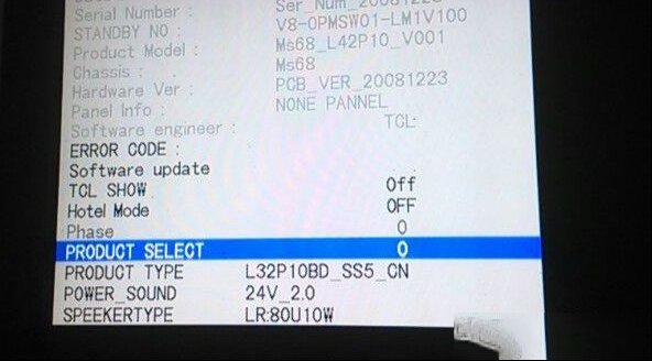

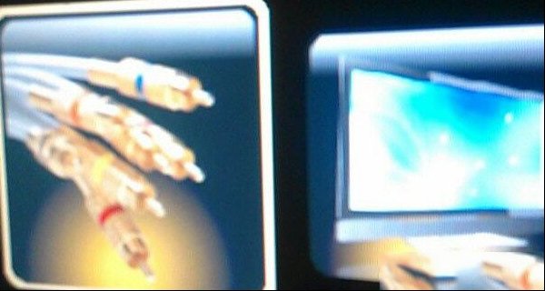

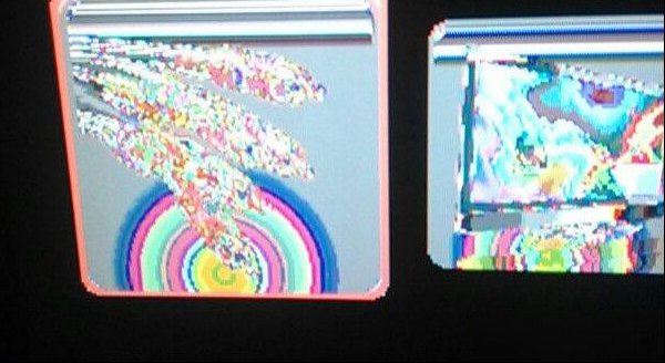

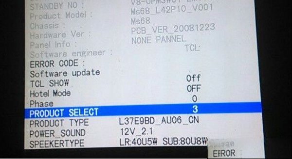

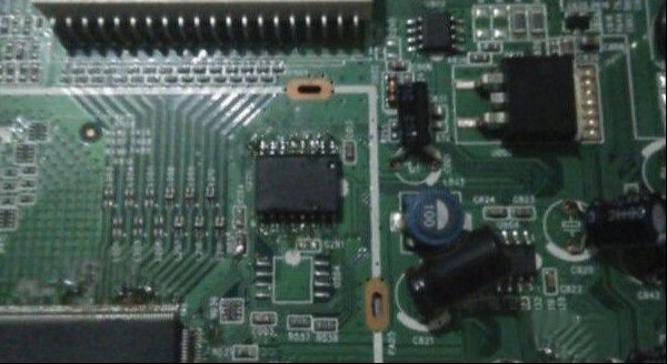

         由于没有写码器无法断定是否软件故障,刚好手里有一块TCL L32F19BD碎屏机主板与故障机主板相似,随将碎屏机L32主板存储器焊下安在故障机主板上,开机后竞然正常了。但是屏幕却是大花屏,怀疑是逻辑板,但是本着先易后难的原则进入工厂模式,调节产品选择选项至3后退出,开机正常。(进入工厂模式方法:开机状态,按遥控“菜单”键进入用户菜单,将光标停在对比度一项上,然后依次按遥控数字键“9+7+3+5”,进入售后模式,屏幕显示售后主菜单)
