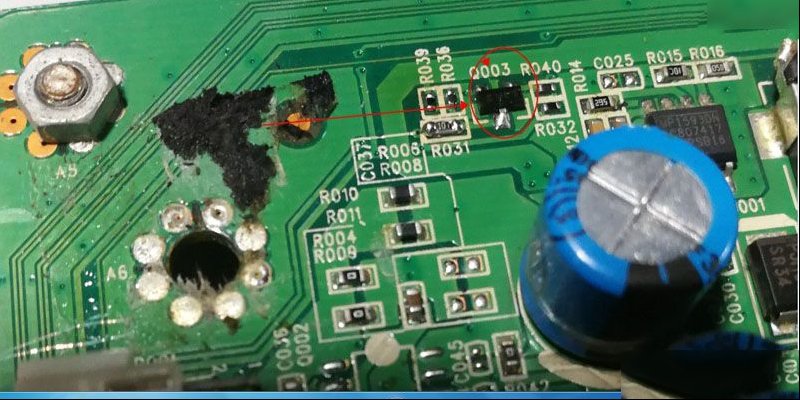

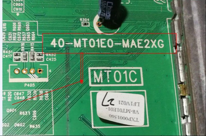

    收到同行送来的故障机壹台TCL L40F3200B液晶电视(MT01C机芯)的王牌,出现的问题是不定时黑屏,在维修部试机故障的确如此,拆开机器,测量黑屏时 BL-ON端是低电平,这个不正常。顺线路检查发现Q003 b脚0V,怀疑是Q003不良,更换后正常。
