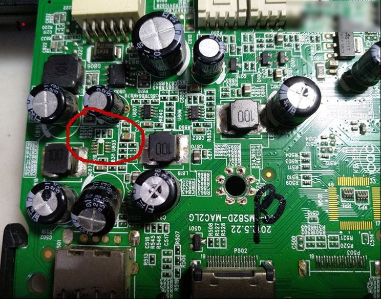

TCL L32E09液晶电视红色指示灯亮不开机检修思路
2023-4-29 09:52| 发布者: 开心| 查看: 172| 评论: 1

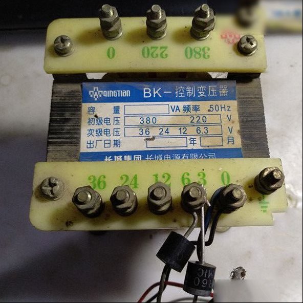

摘要: 收到同行送来的故障机壹台TCL L32E09液晶电视,故障表现为红灯不开机。经检查,电源板正常。测量主板,5V对地短路。由于5V在主板线路上电容和支路较多,难以一下子确定短路元件。于是,决定采用网上朋友们的烧机大法, ...
    收到同行送来的故障机壹台TCL L32E09液晶电视,故障表现为红灯不开机。经检查,电源板正常。测量主板,5V对地短路。由于5V在主板线路上电容和支路较多,难以一下子确定短路元件。于是,决定采用网上朋友们的烧机大法,在5V电路上,接入直流电。后来发现主板发热严重,用镊子轻触,进一步发现元器件U805脱离主板,更换后故障机修到这里,终于修好值得探讨。。
