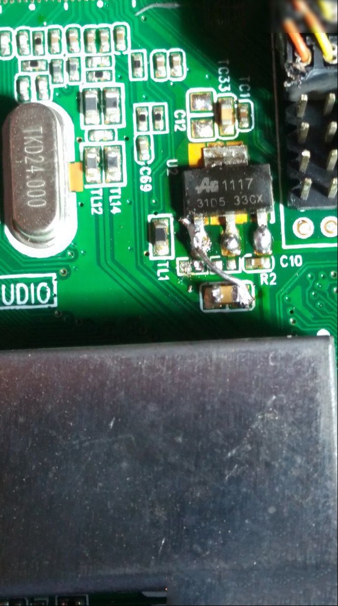

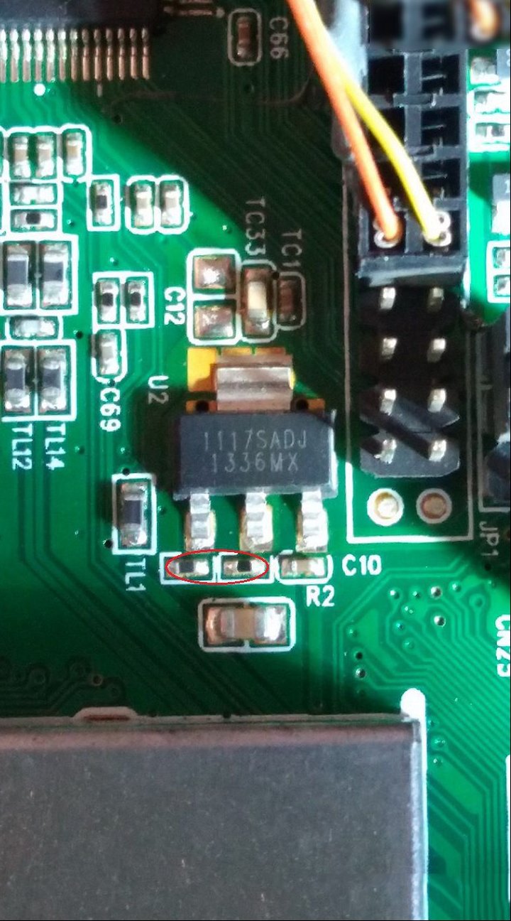

摘要: 收到同行送来的故障机壹台乐华LED32C610液晶电视,故障表现为通电后红色指示灯亮,但是开机无反应。拆开后发现这台机器是一块三合一主板,由于红灯亮但不开机,按本机电源待机键无效,拆机先检查主板5伏,12伏供电,正常 ...

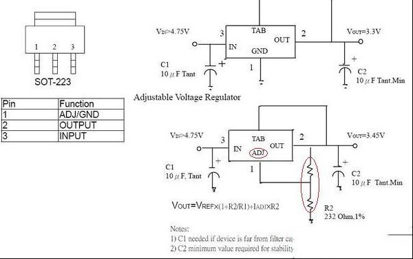

    收到同行送来的故障机壹台乐华LED32C610液晶电视,故障表现为通电后红色指示灯亮,但是开机无反应。拆开后发现这台机器是一块三合一主板,由于红灯亮但不开机,按本机电源待机键无效,拆机先检查主板5伏,12伏供电,正常,再检查CPU供电,发现一只1117ADJ供电输出电压只有1.67伏,显然不正常,经查正常的应该是3.3伏,由于该板是用一只可调电压的1117集成块,手上没有这种备件,用固定3.3伏的1117稳压块代替后,3.3伏正常,整机正常,故障修复。
