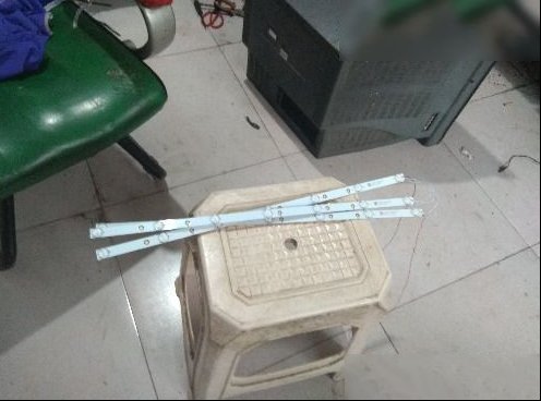

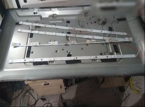

摘要: 收到同行送来的故障机壹台乐华液晶电视,故障表现为无图像,强光手电照着电视上台有图像,判断灯珠或恒流板有故障,拆机测瞬间有80多伏,判断灯珠坏,马上淘宝上掏了两套乐华灯条和500个灯珠,今天到货了先把乐华液晶换 ...
    收到同行送来的故障机壹台乐华液晶电视,故障表现为无图像,强光手电照着电视上台有图像,判断灯珠或恒流板有故障,拆机测瞬间有80多伏,判断灯珠坏,马上淘宝上掏了两套乐华灯条和500个灯珠,今天到货了先把乐华液晶换上,用户着急用,还收到其他维修同行的一台新科的也是灯珠坏,有时间单独换灯珠试试。
