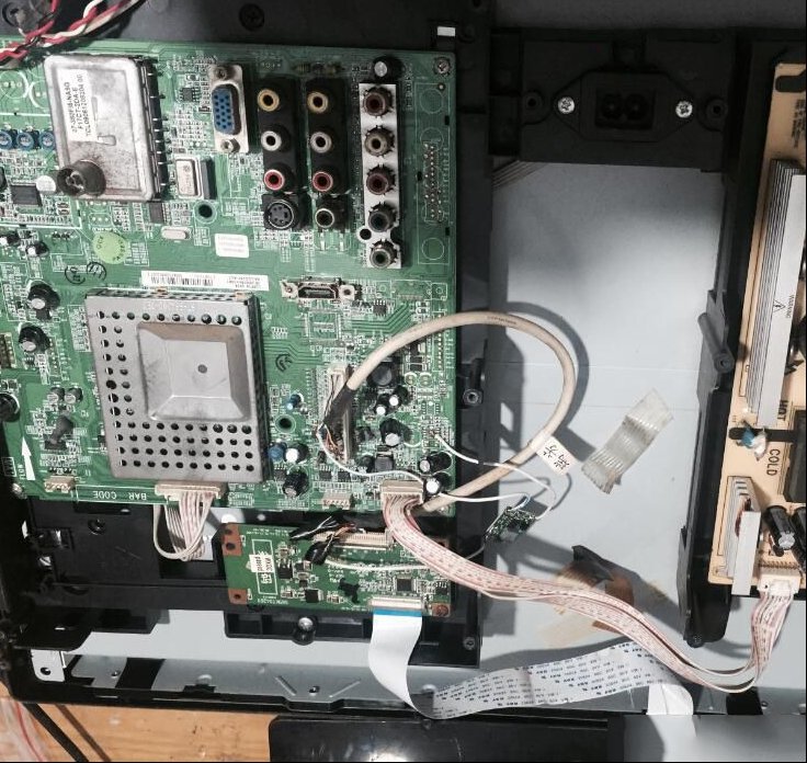

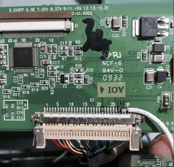

    维修部收到其他维修同行的一台TCL L26F19液晶电视的液晶屏坏了很久了,前些天收了台创维的26S15HM液晶电视,这个电视款式有点老,故障不开机,所以想把屏改到TCL上,结果打开创维壳子傻眼了,屏接口是RSDS的,不是LVDS的,查阅资料后,这个屏可以外接一个逻辑板输入LVDS信号,于是购入了一块夏华液晶的逻辑板。

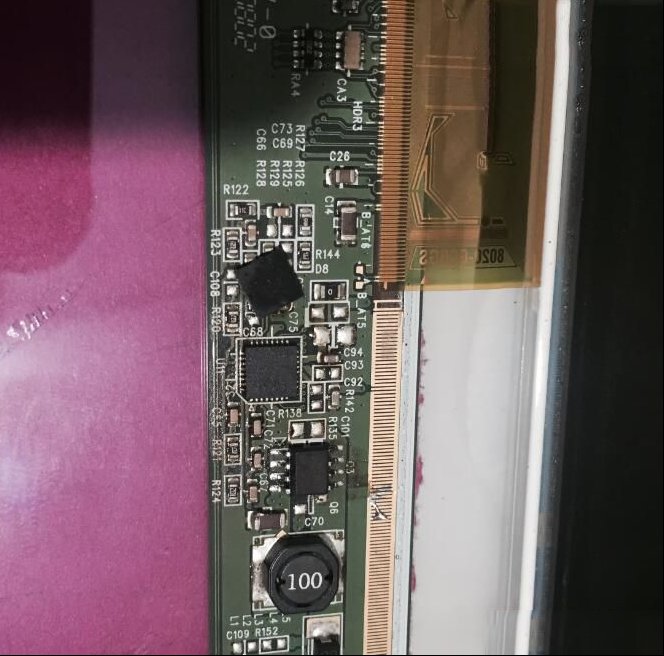

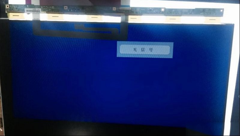

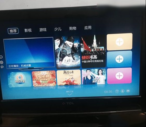

          板子收到以后对比了一下接口定义,一个是右供电的一个是左供电的,而且屏线顺序还不一样,只能自己改线,在此犯了一个严重性的错误,就是忘了这个屏是5V供电,而TCL 是12V供电的,开机的一瞬间,屏幕白屏,一股淡淡的味道,刹那间想起来,没有改供电,可是为时已晚,测量保险已经开路,换号保险,用DC-DC转换板转成5V的在此开机,还是白屏,一模DC转换板烫手,逻辑板也烫手,心想屏完了,一模边板上的AAT1168B烫手严重,测量软排边板的电容没有短路,就购买了两个AAT1168今天到货,装上,完美修复。提醒大家改屏时千万搞清楚电压,而且要弄清楚LVDS线序。
