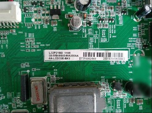

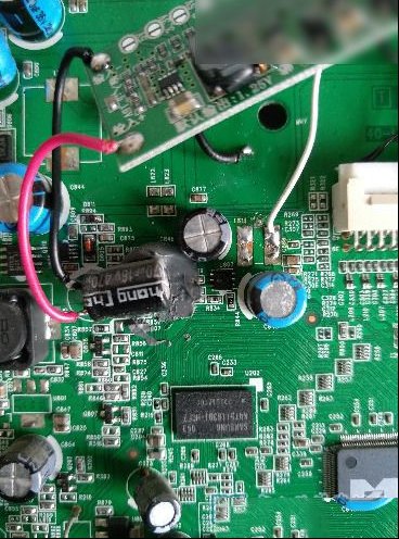

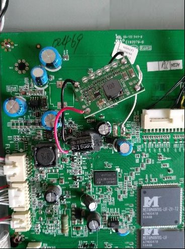

摘要: 收到同行送来的故障机壹台TCL L32P21BD液晶电视,故障表现为通电指示灯不亮。拆开机器,电源板上24V,3.3V都有。检查主板,先淘宝上买了个数据刷机换上无效。测量主板上的电压,u803的输出只有0.7V。再看看芯片旁边一大 ...
    收到同行送来的故障机壹台TCL L32P21BD液晶电视,故障表现为通电指示灯不亮。拆开机器,电源板上24V,3.3V都有。检查主板,先淘宝上买了个数据刷机换上无效。测量主板上的电压,u803的输出只有0.7V。再看看芯片旁边一大坨的黑胶,八成就是这个“发财胶”惹得事。也不知道这个正常应该是输出几伏电压,刚好在手头有稳压模块,芯片供电一般也就是1.2V,1.8V,2.5V,3.3V几种。先试1.2V,接好后通电,红灯亮了,故障修复。
