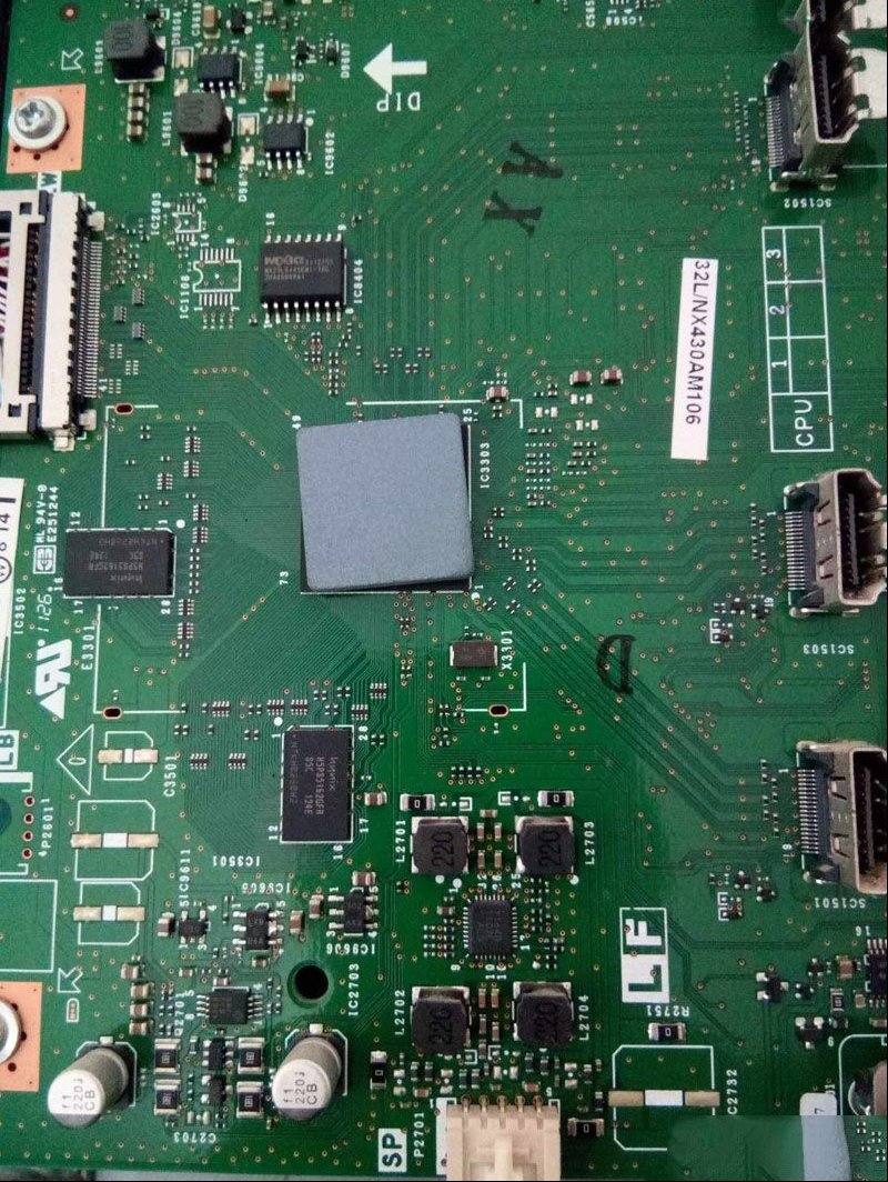

    收到同行送来的故障机壹台夏普LCD-NX430液晶电视,故障开机1分钟黑屏,指示灯红灯一闪一闪的,再开还是一直闪,最后指示灯熄灭,印象中好像是通病,按照操作方法同时按住电视机面板上av/tv键和音量减,直至画面有个k字下面还有其他不表说了,再同时按住音量减和节目减,画面出现一大串英文内容,这个时候会英文就知道什么意思了,开个玩笑,用方向键调项目,再用频道减改参数,其他都不要改,只改一项  l error    5 把它改为0 然后断电后重新上电开机正常,试放1小时不出问题,现在的问题是这就算修好了吗,以后会不会还会再出现啊,求师傅们帮助解答一下,最后不放心还是拆机看一下吧,电路板上全是字母,数字,没一个中文标识,接线排端子上也是没有一个标识,有些芯片压根就没见过,但是板子做工不错。
