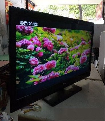

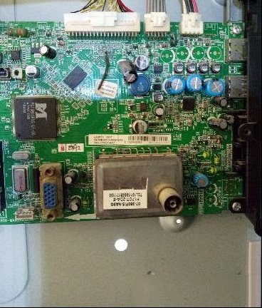

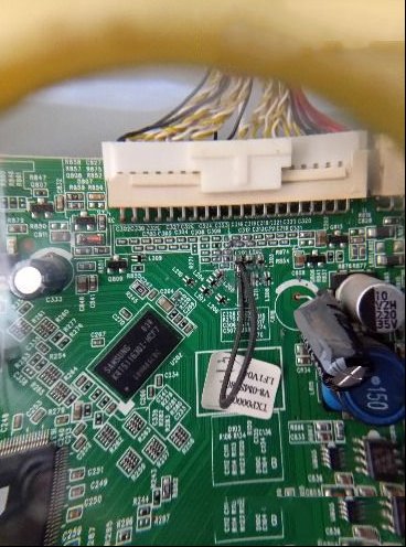

    收到同行送来的故障机壹台TCL液晶电视L42F11(LCD)液晶电视,故障表现为花屏,故障时开机红屏后出头像,正常开机蓝屏后出头像。拆机清洗排线故障不变,开机晃动排线逻辑板没有变化,检查主板排阻(排线下),发现一个排阻L201(一个排阻包含两个电阻)中一个电阻不通,导线焊接,试机头像不再花屏,故障修复。
