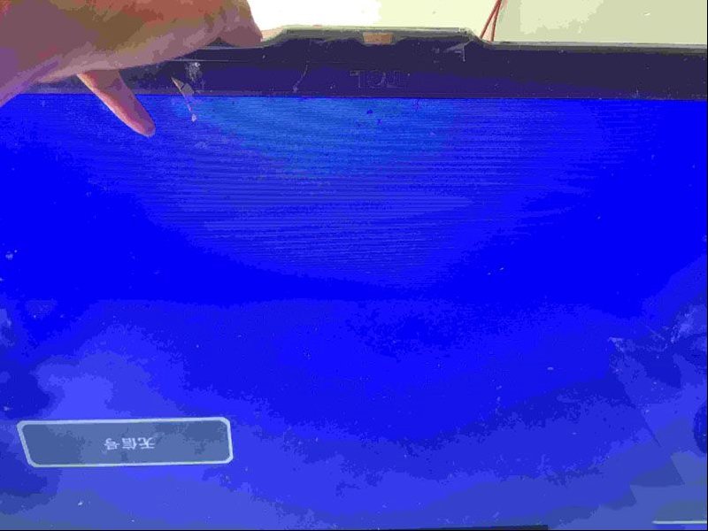

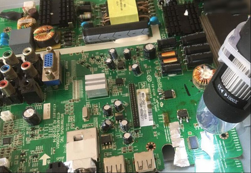

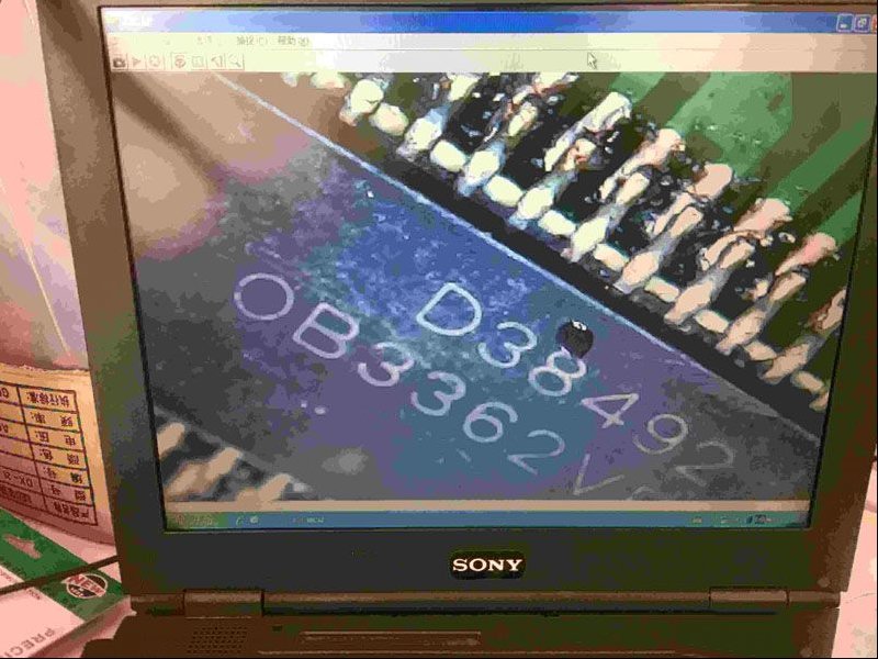

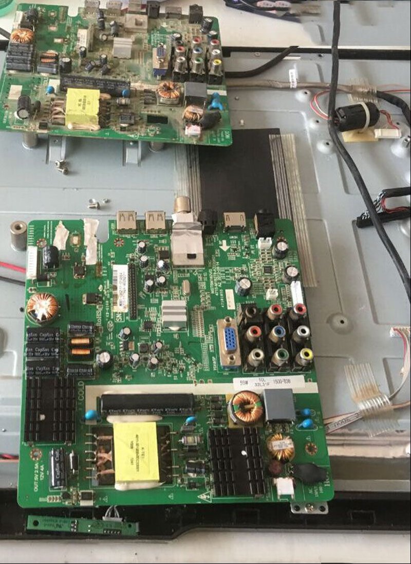

    收到同行送来的故障机壹台TCL L32E09液晶电视,此机三合一板子,电源灯不亮,拆机发现12V、5V都没有,测量发现原因由12V短路引起。更换三极管D478,背光IC  D38492 OB3362VP,故障机修到这里,终于修好值得探讨。。
