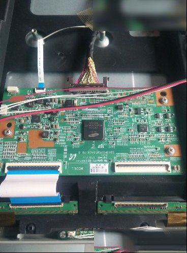

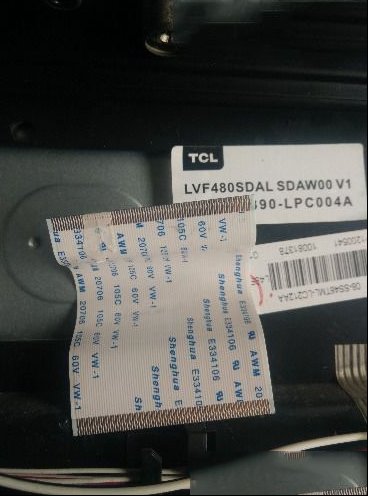

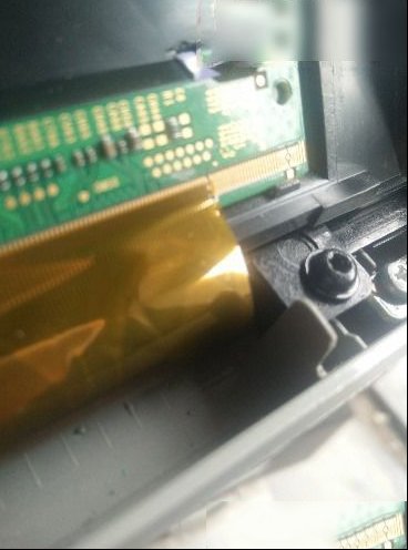

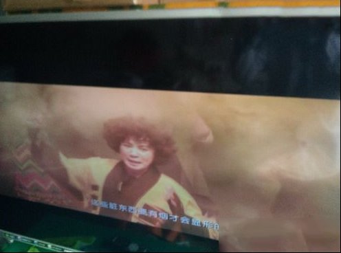

    收到其他维修同行的一台TCL液晶电视型号是L48F3390A-3D,故障表现为开机1分钟重影,看了网上的的一刀切方法,我就开始切,切了之后还是重影,问题在左边,在网上看了很久也没有解决我的问题,我还是不死心,就从左边排线6条6条的用占贴法,贴到18-23,还是不行,我又贴24-29的时候,屏的重影好了,我也不知道什么原理,所以我贴了18-29的脚。
