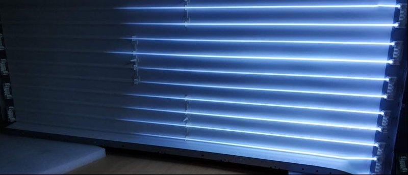

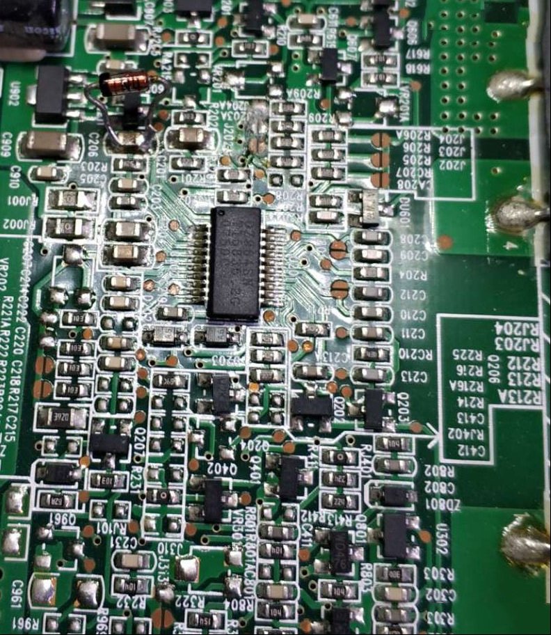

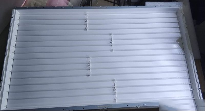

    自己家里收到其他维修同行的一台TCL L37E9液晶电视,故障表现是灯管背光,开机背光一闪就灭,有声音,故障为背光保护,拆开机器,测量高压板供电24V、DIM 3.7V、BL-ON 3.3V均正常。主控芯片OZ964SN供电5脚5V正常,2脚过压保护5.9V超过2V为保护状态,开屏查检16灯灯管外观无损坏。对主控芯片去保护,1脚贴片电容并1N4148,开机瞬间灯管正常点管,但是很快亮度下降,只剩右半边能亮。

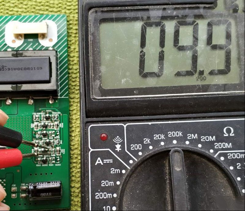

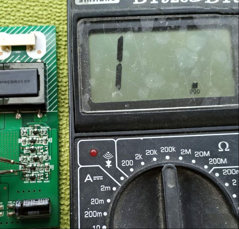

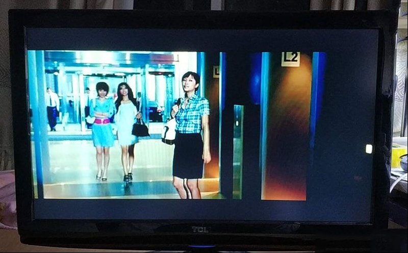

          数字表交流750V测高压开机1700V,灯变暗时逐渐降到800V,逐个拔下灯管故障依旧,初步判断灯管无损坏,问题在保护电路,再次仔细测量高压输出,当测试第4路时,也就是第2个逆变器6脚时灯管亮度能提高,于是断开这个逆变器供电,开机其它灯管能正常点亮。关机测量第4路保护电路发现一个10K贴片电阻不通,对比第3路对应电阻10K阻值正常,没再仔细分析作用,大概是偏置电阻,更换后开机正常点亮,主控各电压正常。本人试机两没再出现故障。
