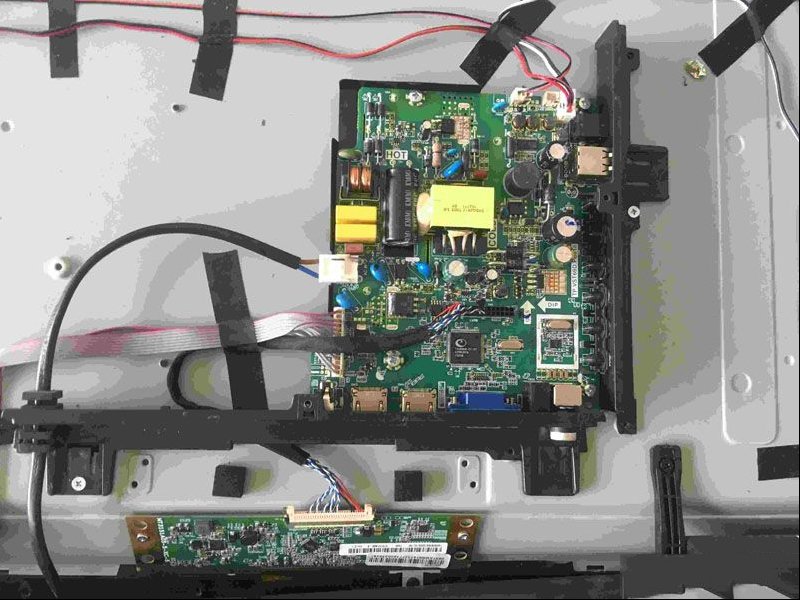

摘要: 一用户送来收到其他维修同行的一台乐华32L21液晶电视,故障表现为指示灯不亮,拆机看到是三合一板子,板号:TP.VST69D.PB818。发现其只有PFC电压正常,其他电压为0V,此机的主电压是12V,其他电压像5V 3.3V (不确定 ...

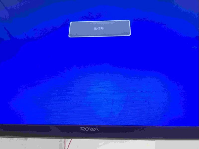

    一用户送来收到其他维修同行的一台乐华32L21液晶电视,故障表现为指示灯不亮,拆机看到是三合一板子,板号:TP.VST69D.PB818。发现其只有PFC电压正常,其他电压为0V,此机的主电压是12V,其他电压像5V    3.3V (不确定此机有没有用到5V,当时只测量了3.3V)都是由12V降压得来。看来是12V的问题,经过测量发现,12V输出端二极管(HBR10100S)短路,拆开测量,发现二极管是好的,测量主板,发现板子还是短路,迫不得已用上网上流行“烧机”方法(增加超负荷,让有潜在故障的元器件在超负荷下现出原形),发现电容(CM5)对地短路,找来图纸看到是个10UF电容,更换电容后和保险(烧机的时候烧断路了)后,测量无短路,通电测量所有电压正常,久违的图像也出来了。个人经验,有不足之处多多包涵。
