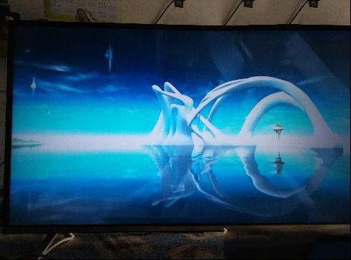

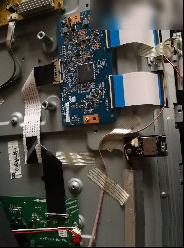

    收到同行送来的故障机壹台TCL L43E5800A-UD液晶电视机,故障表现是刚开机有时花屏,有时花屏兼图跳。从故障表现为分析大约在以下几点是故障原因.(1)屏线接触不良,(2)屏不良。(3)逻辑板性能不良。本着先简单后复杂原则,拆机先清洁三条屏线,再试机,图声正常,老化二天测试都正常,交付给用户。
