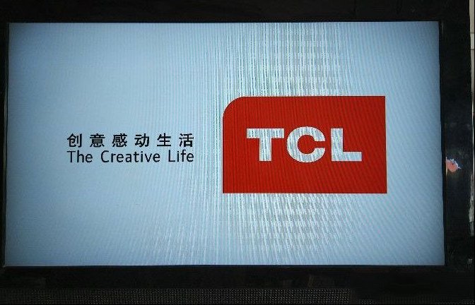

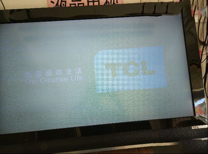

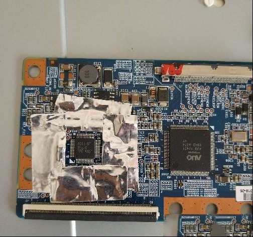

    收到同行送来的故障机壹台TCL液晶电视,型号是L42M61F,故障表现为为该机声音正常,图像发灰发白,打开机壳测逻辑板5大电压(VGL、VGH、VDD、VCC、VCOM)基本正常,根据以往经验,估计是AS15-HF芯片出问题了,网购一片回来换上,图像恢复正常了,检修思路完成。此类故障为TCL此类型液晶通病。
