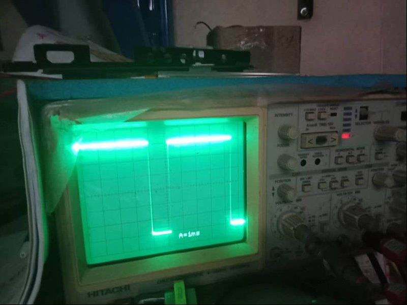

摘要: 收到同行送来的故障机壹台TCL王牌L32P31BD液晶,故障表现是开机指示灯亮,按开机键指示灯闪烁不开机。开后盖检查背光不亮,24V正常,1.8V、3.3V、待机5V正常。测DIM电压时有时无,伴随着背光闪烁。后发现灰胶下面有控 ...
    收到同行送来的故障机壹台TCL王牌L32P31BD液晶,故障表现是开机指示灯亮,按开机键指示灯闪烁不开机。开后盖检查背光不亮,24V正常,1.8V、3.3V、待机5V正常。测DIM电压时有时无,伴随着背光闪烁。后发现灰胶下面有控制DIM的偏置电阻开路。更换后正常,机器修复。
  下图是此机DIM波形
