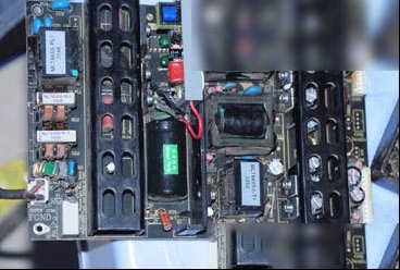

    收到同行送来的故障机壹台TCL L32N9液晶电视,故障表现为开机没有反应,拆开机器,经查电源板保险丝发黑断裂,灯管24V供电电路稳压管LN4739击穿,6N60C场效应管击穿,换上以上件后电源还是不启动,因无相关电路图纸和维修数据,维修一时陷入困境。
         经过仔细查看电路是两个变压器并联输出的24V灯管供电,和12V5V 电路无关,决定改板,把两变压器前的两个6N60C场效应管拆掉,用两条线的万能电源厚膜代换,黑线接地红线并接到两个场效应管的中间引脚,摸上导热硅胶用螺丝把模块固定到散热片上,把灯管供电插销拔掉接假负载开机调整模块可调电阻至输出为24V为止,去掉假负载开机一切正常维修完成。
