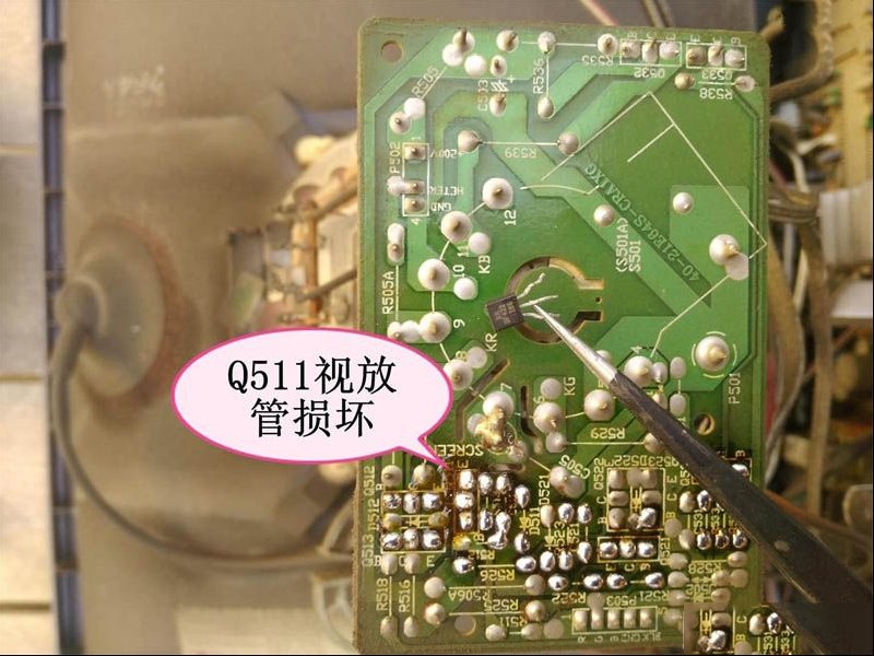

摘要: 收到同行送来的故障机壹台TCL NT21M63S彩电,这个CRT电视没有红色,型号TCL-NT21M63S,开机直接检测三只视放管,发现Q511开路,更换后故障机修到这里,终于修好值得探讨。。
