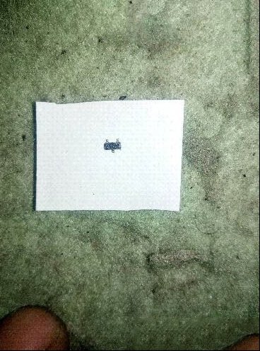

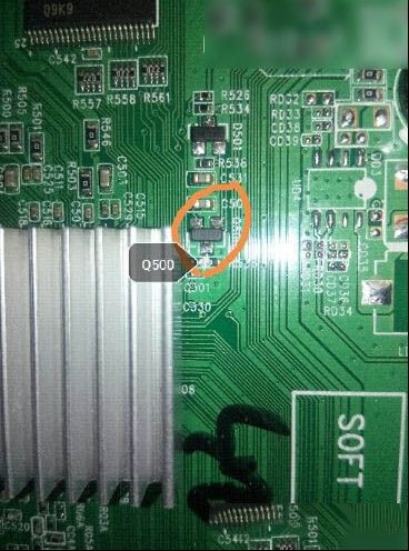

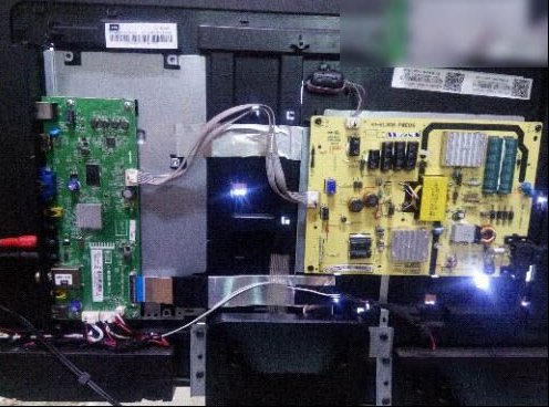

    收到同行送来的故障机壹台TCL D39E161液晶电视,开机后约十分钟左右自动关机,开壳一切正常,不再关机,主板,电源板各组电压稳定,无虚焊。怀疑有元件热稳定性差导致,用热风枪调至100℃对怀疑器件加热,发现Q500丝印2A倒6贴片有问题反复几次确认,但侧量无问题拆旧一只上机,加热故障不再出现,上壳试机5小时故障机修到这里,终于修好值得探讨。。此故障是主板元件性能不良导致的。
