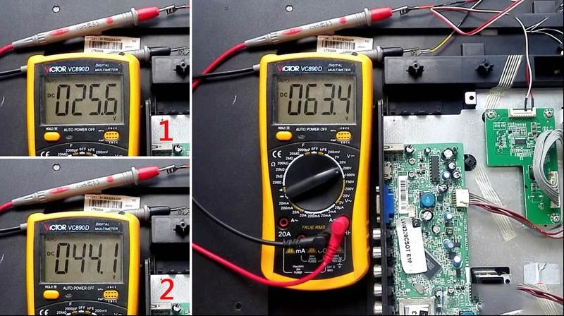

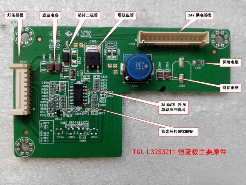

    前一段时间修理收到其他维修同行的一台TCL L32S11液晶电视,故障是黑屏有声音,手电照射能看到屏幕人影,开机时背光一闪即灭。从故障表现为来看,是背光出问题保护了,估计灯条坏的面较大。背光不亮,主要有两方面的原因:一是灯条故障,二是恒流板故障。首先检查恒流板是否有问题,测试恒流板供电正常,而灯条插槽电压也是25.6V。因为是拔掉灯条测试的,所以有可能是恒流板升压电路因为开路保护没有工作,也有可能是恒流板升压电路本身有故障没有工作。

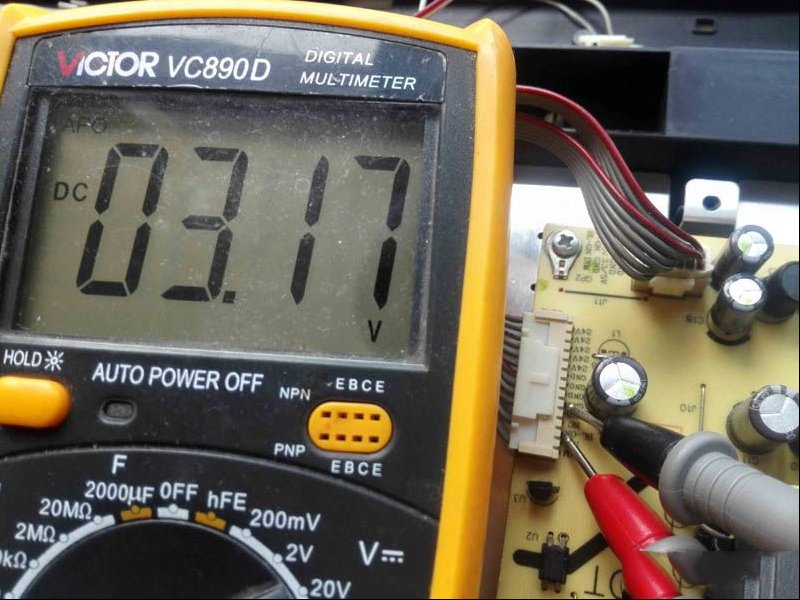

  检测BL-ON 电压3.17V,正常,说明开机后背光开关已开启。
  那就再看看开机瞬间有无瞬时高电压,通过视频截图看出,瞬时电压达到63.4V,然后回落,说明升压电路工作正常,也就是说恒流板工作正常。
  前面这两项都正常,那就是灯条的问题了。为什么呢?这还要说一下恒流板的工作原理。本机恒流板采用的是MP3389EF背光芯片,内含振荡器,26脚输出方波脉冲,使开关管工作在开关状态。 24V通过保险电阻、储能电感,一路去往灯条插槽,一路去往开关管的D极。开关管G极接高电平时导通,S极经电流检测电阻接地,流经储能电感电流增加,储能电感储存能量;开关管G极接低电平截至时,储能电感储存的能量与电源电压24V相叠加再通过滤波电容滤波获得稳定的LED高压供电能源。

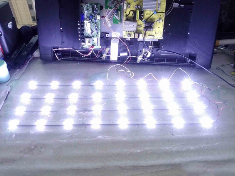

       灯条第二天就来到了,准备开屏。开屏之前先接上新买的灯条试试效果,也看看究竟是不是灯条的问题。灯条亮度不错,既然换上新灯条能点亮,那就确定是灯条的问题了。

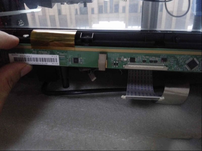

  拔掉屏线,拆下卡在塑料卡扣上面的逻辑板,这样取屏的时候才能顺利。

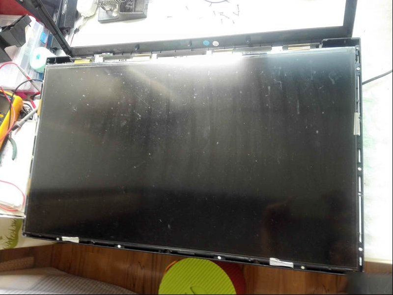

  我也没用吸盘,是直接用手从屏幕下部掀起来再拿到床头的,床上有被子,这样不易碰坏。开始掀的时候感觉屏幕有些弯曲颤动,挺担心的,不过好在屏幕还不是那么脆弱。

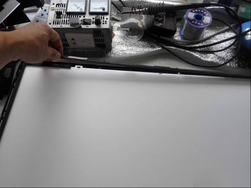

  接着拧下固定透光板塑料压条上的螺丝,取下塑料压条。

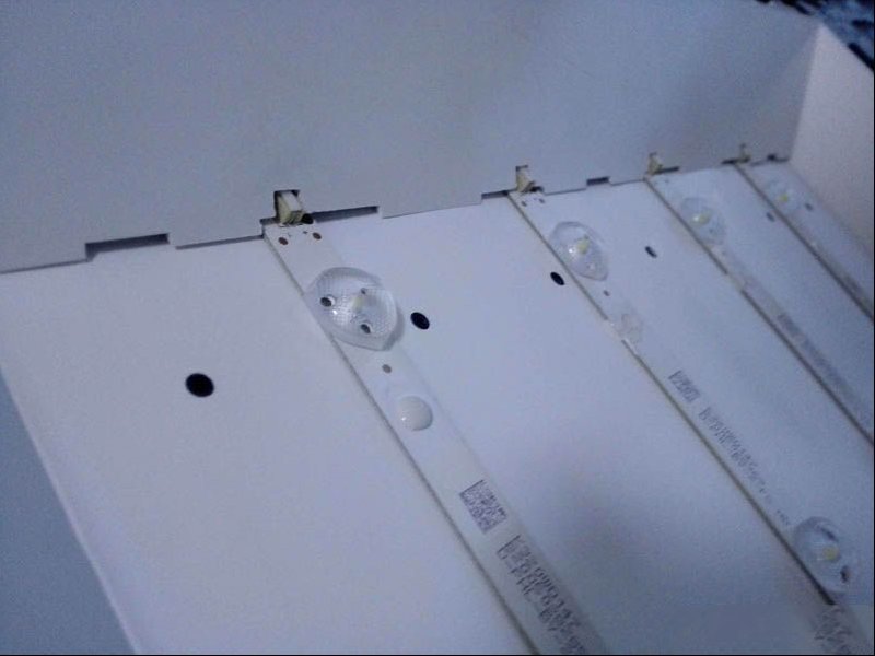

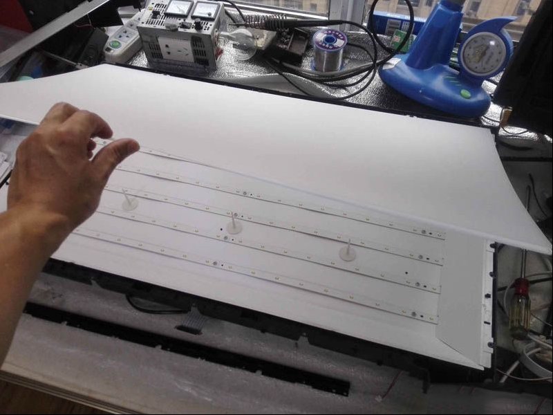

  这时就可以掀开取下透光板了,底下的灯条也露了出来。
  拆开灯条左侧的挡板,灯条供电插头露了出来。

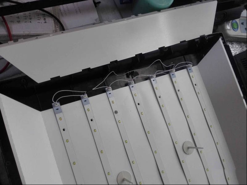

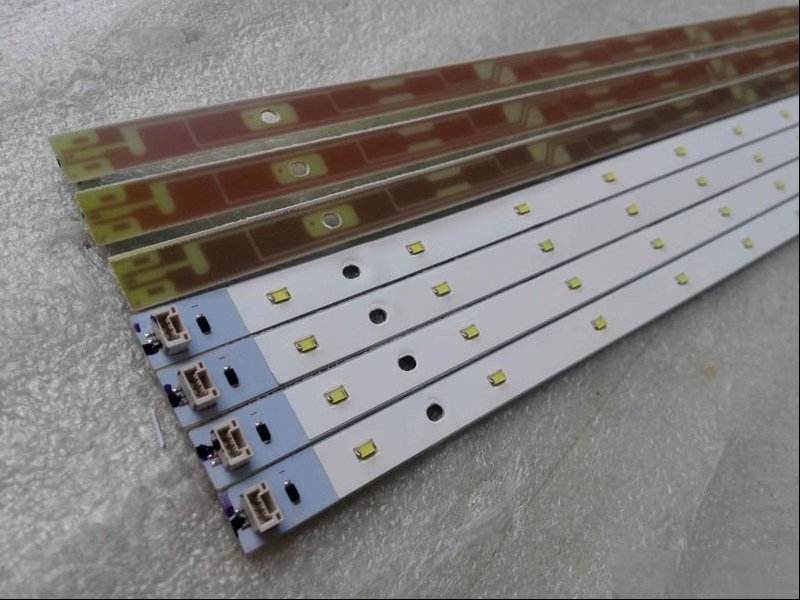

  把固定灯条的螺丝拧下,拆下7根灯条。这些灯条基板都是纤维板的,散热不好,寿命也不会太长。

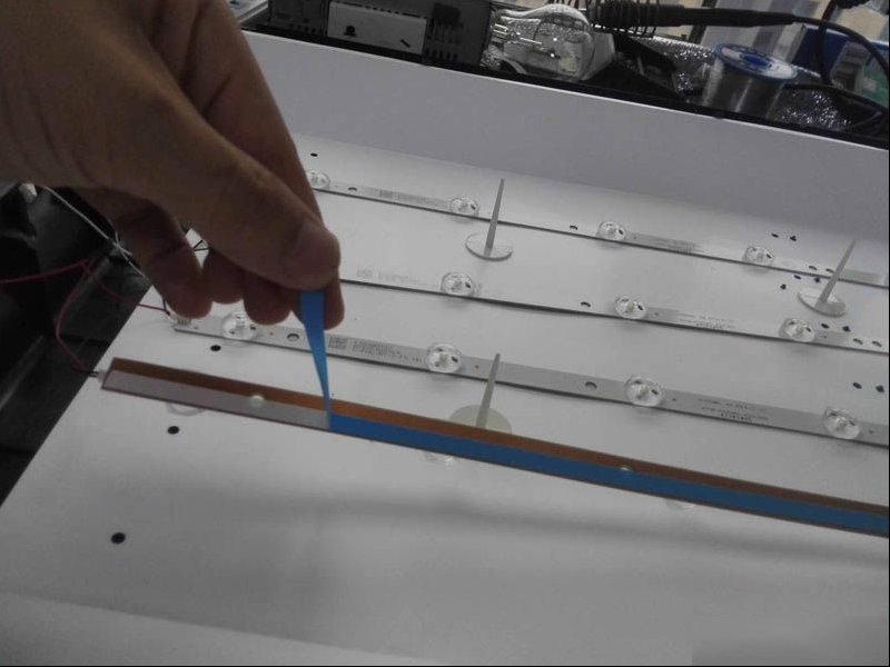

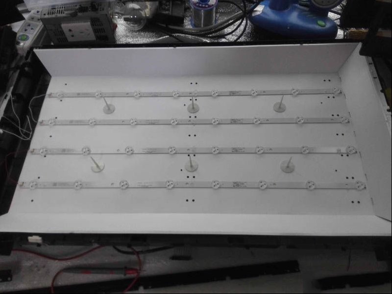

  开始更换新买的灯条,因为只有4根,不能和原来一样用螺丝固定了,所以直接把灯条背面的耐高温双面胶撕开,粘在底板上就行了。
  我怕时间长会脱落,所以在几个圆孔处用704硅橡胶又加固了一下。

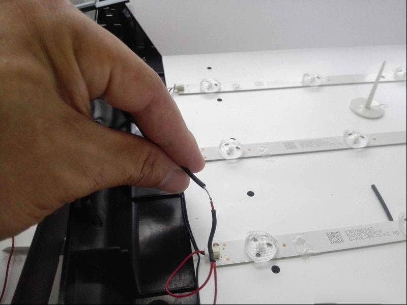

  然后把多余的连接线剪掉,和原来的供电连线用锡焊接牢固,再用热缩管套好。
  最后还是出了点小问题,就是插头这边的挡板由于插头较高放不下去了,只好用美工刀把插头部位的挡板切掉一些,这样就很合适了。

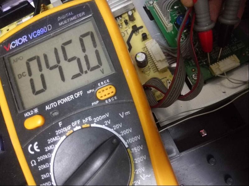

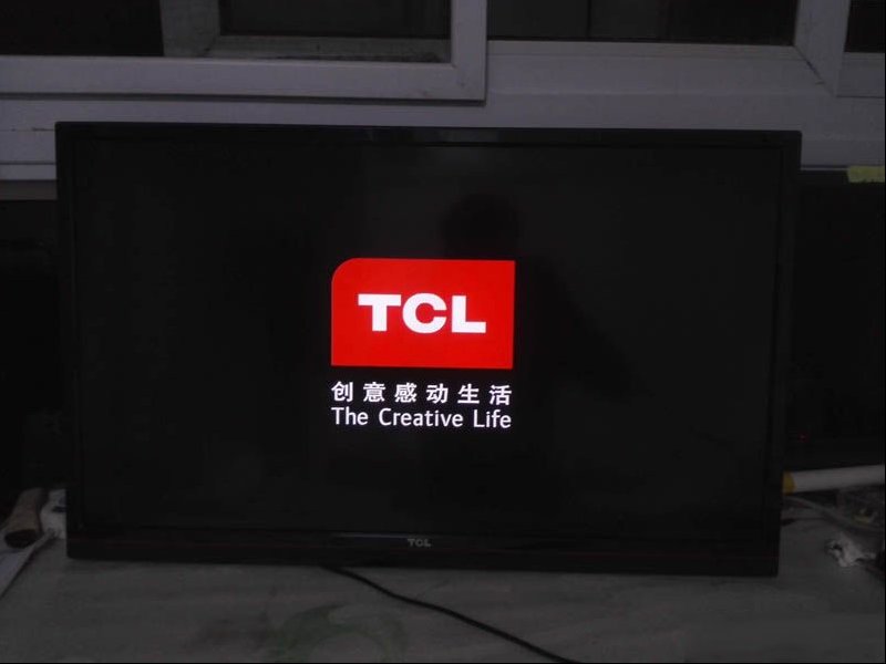

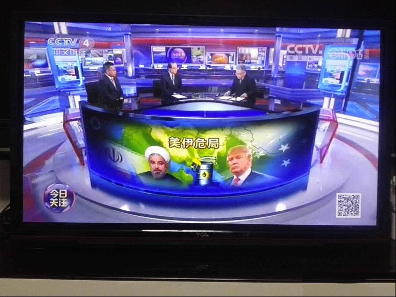

  安装好灯条后,再按照相反的顺序把屏幕装回去,拿屏幕的时候一定要小心,轻放到透光板上,再调整位置。安装好后,通电测试,完美点亮。
  此时测试背光工作电压45V,完全正常。
  试机一天,声像俱佳,维修结束。
