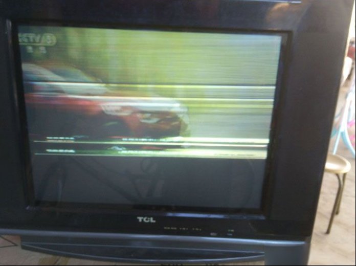

TCL NT25M95彩电场幅不满且满屏横线
2023-4-29 09:51| 发布者: 开心| 查看: 69| 评论: 1

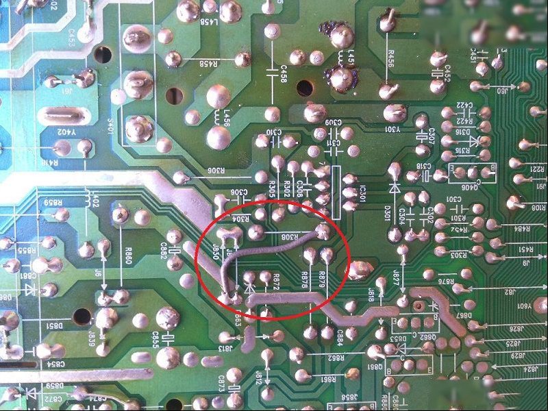

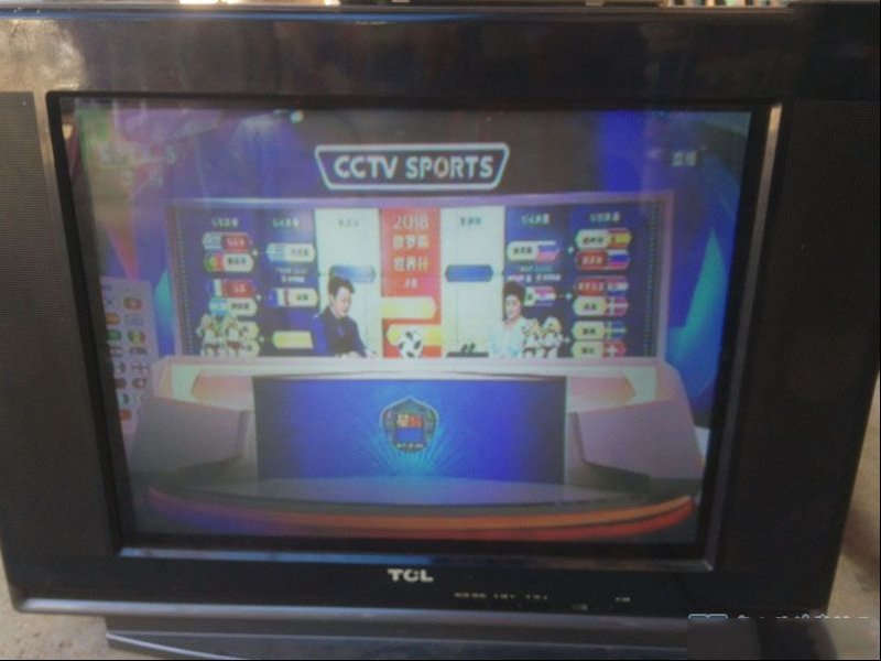

摘要: 收到故障机到收到其他维修同行的一台TCL NT25M95 CRT彩电,故障表现为场幅下半部不满并伴着横线条闪动现象,拆开机器实测场块LA78041 各脚参数:1脚0.993V, 2脚13.98V, 3脚-11.99V, 4脚-14.19V, 5脚0.427V, 6脚14.07V, 7脚0.985V ...
    收到故障机到收到其他维修同行的一台TCL NT25M95 CRT彩电,故障表现为场幅下半部不满并伴着横线条闪动现象,拆开机器实测场块LA78041 各脚参数:1脚0.993V, 2脚13.98V, 3脚-11.99V, 4脚-14.19V, 5脚0.427V, 6脚14.07V, 7脚0.985V ;后来在R308处对地接条线,故障机修到这里,终于修好值得探讨。。
