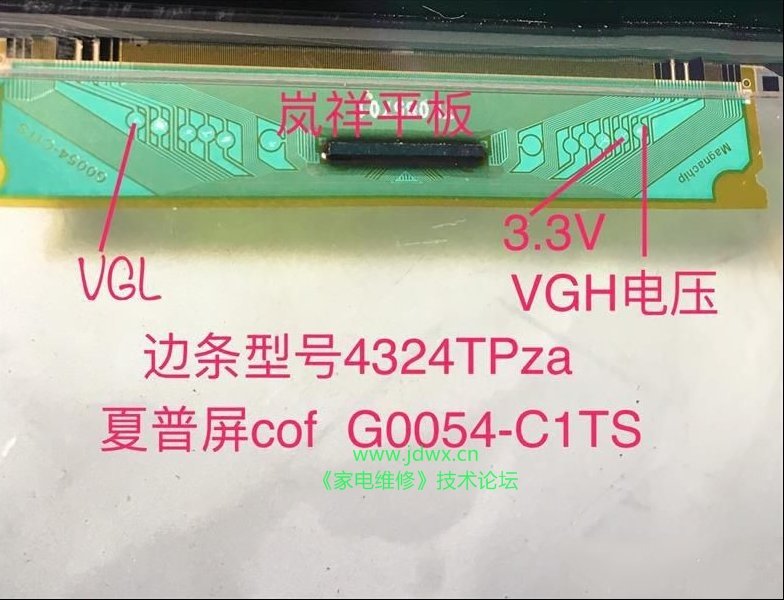

    收到同行送来的故障机壹台夏普LCD-32L120A液晶电视,故障表现为是图像模糊反应慢,拆机测量边条的vgh和vgl、vdd、vda电压都是正常的。再测量y侧cof的时候发现没有vgh高压,用显微镜观察没有明显的断线,理清线路后飞线到边条的vgh点恢复正常。具体如下图所示,给广大网友借鉴。
