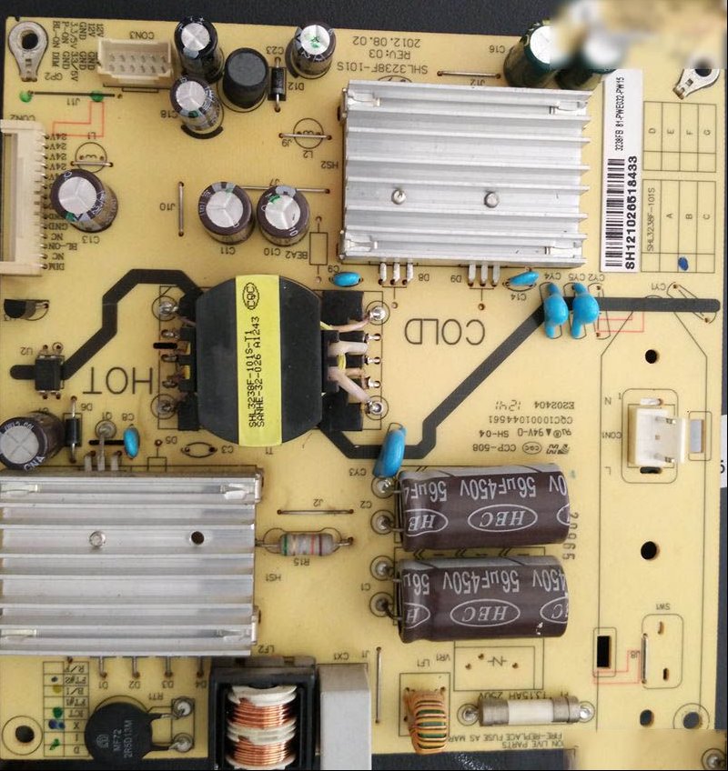

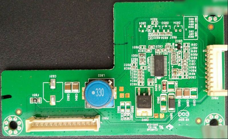

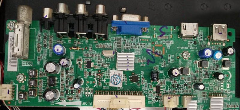

        首先开机检查,此机器的电源板板号:SHL3238F-101S 主板板号:主板40-0MS82D-MAD2LG 恒流板型号:40-L32P61-DRD2LG。电源板共输出3.3V/12//24V,其中3.3V是由12V经过DC-DC转换而来提供主板电源,能正常启动时测量各组电压全部正常,而待机后(轻负载)测量各组电压表针居然有规律间歇摆动(时有时无),万用表指针大约1秒左右摆动一次,电源板拆下单独测量输出电压也是间歇摆动,应该是厂家为了减少待机功耗而设计间歇工作。
         故障分析,在正常工作时交流关机CPU记忆在开启状态,交流启动后CPU能在第一时间就发出开机指令,使电源板在电压下降前有足够的时间开启电源,从而输出稳定电压使整机能够正常开启,如果是待机状态下二次启动不可能保证在CPU得电后第一时间按待机键,又由于CPU启动有一定时间,所以按压待机键后CPU还没来得及发出开机指令这时电源电压开始下降CPU又失电停止工作,这时如果不断的快速按压待机键, CPU就有可能在得电后第一时间发出开机指令使机器能够正常启动,根据故障分析如果电源板在待机状态输出电压不抖动电视应该就能正常启动故采取一以下方法维修:
一、在电源板P-ON端子通过1K左右电阻连接到3.3伏电源上使电源板强行启动输出电压立马不抖了,上机测试故障彻底排除。
二、在12V电源与地之间加了一个2K左右的负载电阻输出电压也立马不抖了,上机测试故障也能彻底排除。
