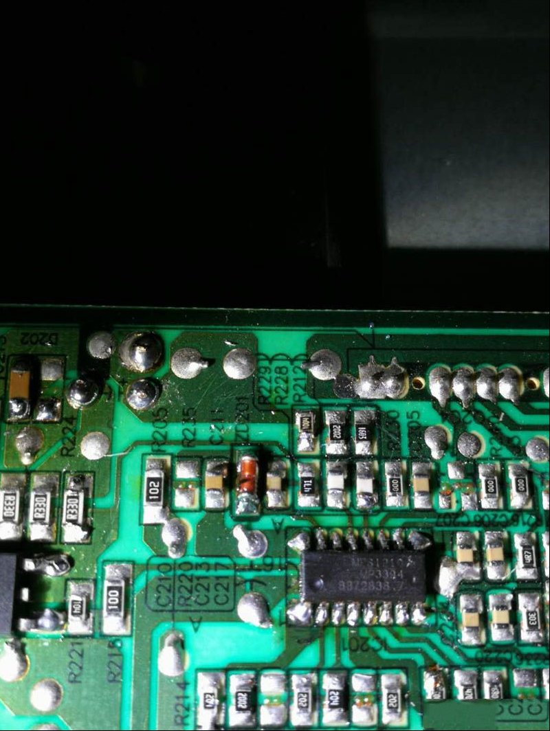

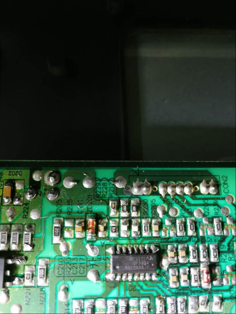

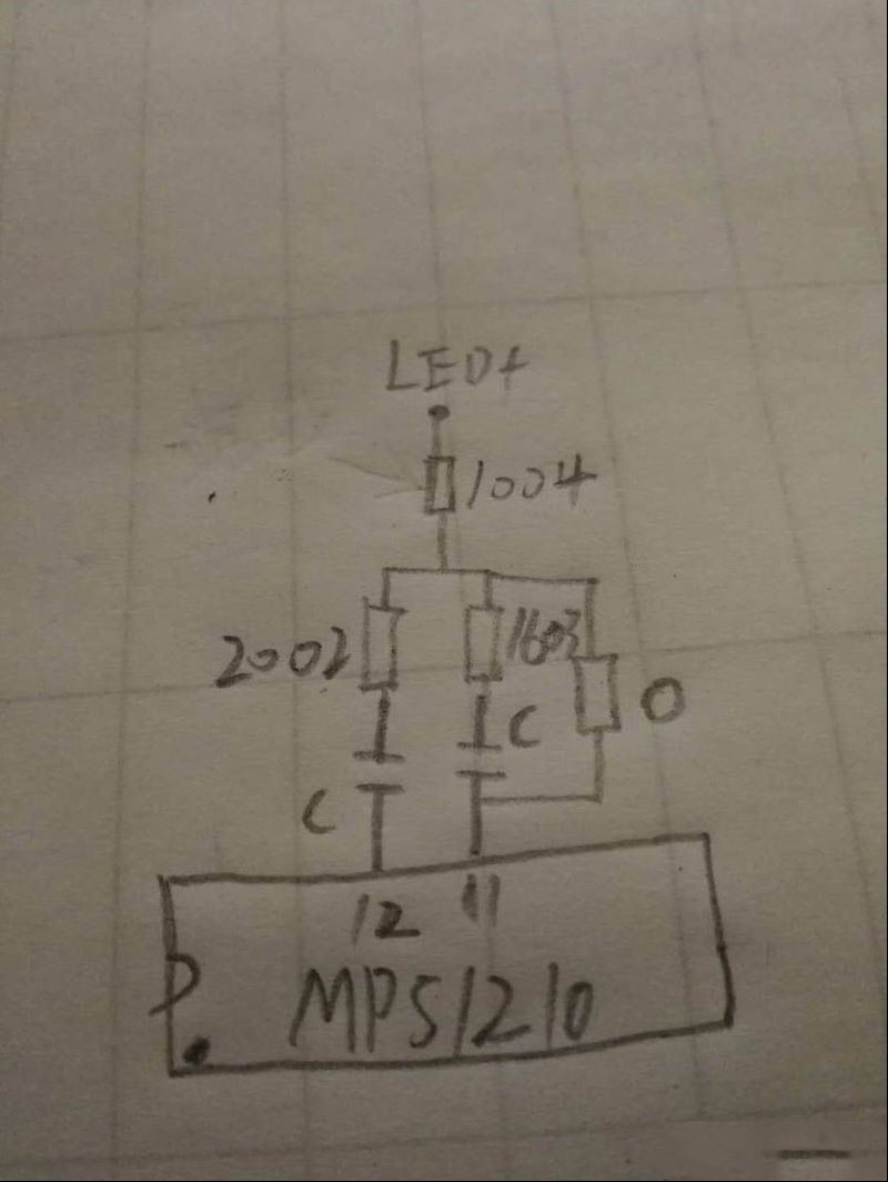

    近期收到同行送来的故障机壹台TCL L32F3320B,故障是有声音无图像。把机壳拆开,插电开机在后面观看开机瞬间亮了下背光就灭了声音正常。先做分析,有声背光亮下就灭,说明电源正常工作了,主板正常工作了,是背光电路问题。测量LED+只有24V。说明 开关管没工作电压只有电源输出电压(正常有50多V),想到开机亮一下就灯灭,是电压高保护了。于是把检测脚几个电阻及电容拆下来量都正常 阻值没变小电容也没漏电,电路没工作检测脚电压也测量不准确。百思不得其解 难道是心片坏了检测到电压过高(芯片型号是MPS1210)准备想淘一个1210换  。于是先网上查资料先,再淘。查到有些说检测脚电阻漏电也会造成开机瞬间电压过高保护,于是用洗板水把拆下的电容电阻位置清洗一遍,把电阻电容焊上。开机居然正常了。原来真的是漏电导致保护了。 附个简单电路图大家参考一下。
