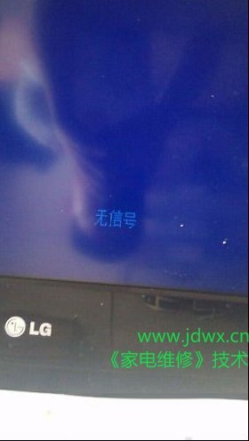

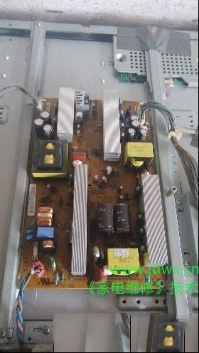

    收到同行送来的故障机壹台LG 32寸液晶电视,型号是32LG30R-TA,用户说电视看着看着突然黑屏没电源。随后拆开后盖检查电源板除了有300v其他都没电压输出,得知电源板有问题。拆下电源板,发现5V供电跟12V是独立的,24V背光供电是由另外一个变压器产生。测量5V后级输出均无短路,副电源芯片是一个1207AP贴片8脚集成块。测量这个集成块各脚均无电压,正常时这个集成块的8脚有300供电。进一步检查,发现第8脚两个串联电阻其中一颗5.1K电阻开路,这两颗串联电阻正是连接300V的。拆下开路的电阻,检查电源芯片对地无短路。此时找不到5.1K电阻,随后在坏的电磁炉板找了一颗6.7K电阻装上,然后通电测量久违的5V出来了。最后装机测试半小时一切正常,维修到这里最终修复故障机。
