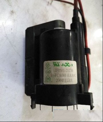

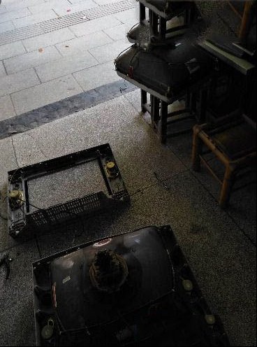

摘要: 收到同行送来的故障机壹台商家送来的TCL彩电AT25A11,故障表现为不开机,拆机发现行变已取下引脚,放在电路板上,目测电路板无明显元件损坏,测+B电压正常,根据经验判高压包故障,征得商家同意,购回高压包,上机发现 ...
    收到同行送来的故障机壹台商家送来的TCL彩电AT25A11,故障表现为不开机,拆机发现行变已取下引脚,放在电路板上,目测电路板无明显元件损坏,测+B电压正常,根据经验判高压包故障,征得商家同意,购回高压包,上机发现+B电压波动,接假负载灯泡一亮一熄,将行管基极接地,+B稳定正常,换回原高压包,故障一样,证明非高压包问题。
          断开CPU第一脚,+B稳定,将一脚外接元件接地,+B不稳,将行管基极接地,+B稳定,说明问题由行部分及保护电路引起,将行部分电容拆下一一检查,未发现问题,将偏转线圈取下,拔下尾座,将假负载接至行管集电集对地,开机,灯很亮,不闪,证明问题跟偏转有关,外接一偏转试机,灯不闪,证明偏转有问题,可确认行偏转问题,手头上有台创维25T19000 T机芯显像管是好的,将该板放到创维机上试机,图像出现,只是场幅宽了一点点,经商家同意,更换显像管,试总线,故障机修到这里,终于修好值得探讨。。
