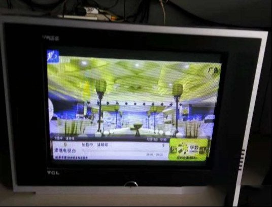

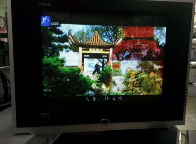

    近期修这台TCL王牌25寸,用户叙说三无,开机的确没有反应,乱按电视机按键(相当于找待机键),有图有声,颜色偏,没有红色,拆开机盖各种测量,包括视放管机各处电压,周边电阻、电容,还到论坛下载TCL彩电NT25C81的图纸,打印出来仔细检查都没有发现问题,陷入沉思,查百度找到了方法:用遥控器将音量调到0后,又快速按了三下0位键,故障解决。此故障原因是误操作调到N制式,按照上面的方法调回到P制式就可以了。
