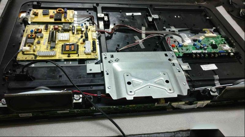

    前一段时间有天晚上加班检修收到其他维修同行的一台TCL液晶电视,型号如标题所示。故障表现为是上电指示灯不亮,由于此机没有装电源开关,按待机键也没反应。拆后盖,拿出电源板出来单独维修。此电源板型号是:40-E371C4-PWH1XG。以前修过的TCL L42E5300D电源板和此台电源块一个型号,所以此次修起来就轻车熟驾了。

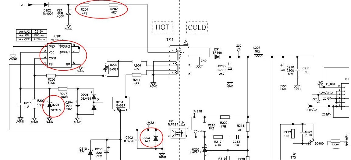

       这台机子的副电源3.3V,在待机状况下,由于没装电源关机开关而长期带电,碰到电源电压不稳或升高或打雷时,极有可能烧毁!所以只要把此副电源修好,基本就解决了问题了。

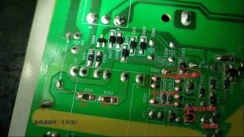

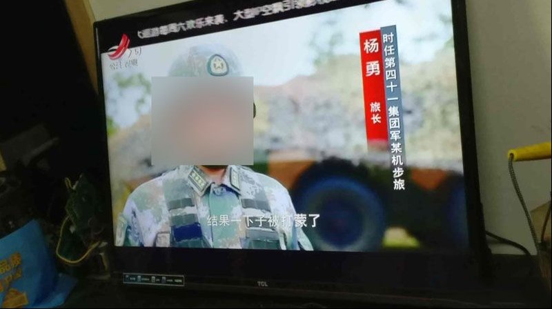

         首先检查副电源电路,其是以VIPER 17L为中心的电路,在路检测,肉眼也能看出的,R201、R202(都为4R7)烧断,换之。又测出D205(18V稳压管)、D203(6.8V稳压管)击穿短路,立即更换。再测CE1(68UF/450V)两端电阻,约有50K的电阻存在,说明VIPER 17L损坏无疑,换掉。接下来在路检测其他的稳压电路元件,如光耦、TL431等等,没见有损坏的迹象,就上电试板,测C208 两端电压3.3V出现,并且很稳!立即将此板连接到主板,上电见面板指示灯红灯亮,按待机键,见背光出现,接入信号源,图声正常。
