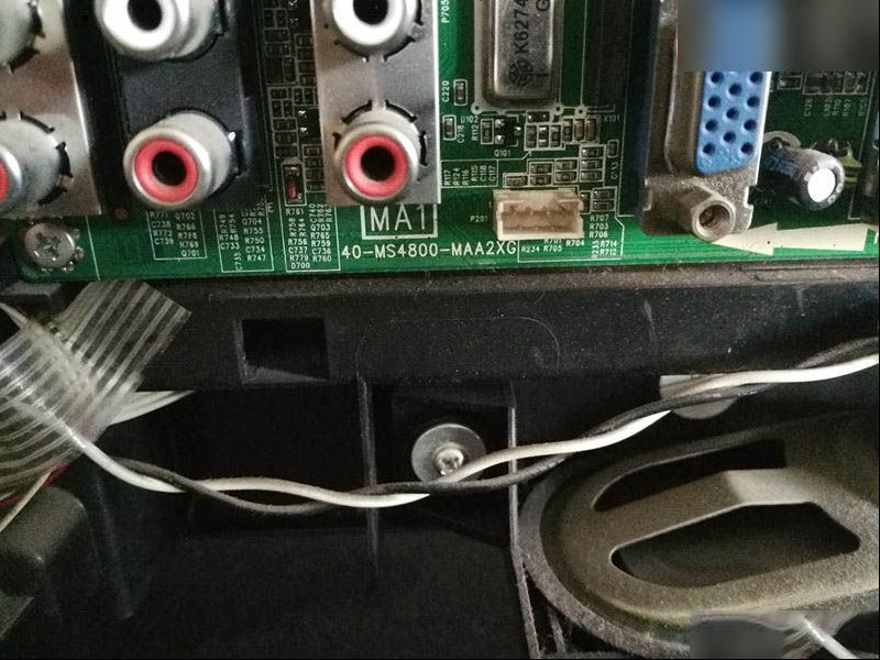

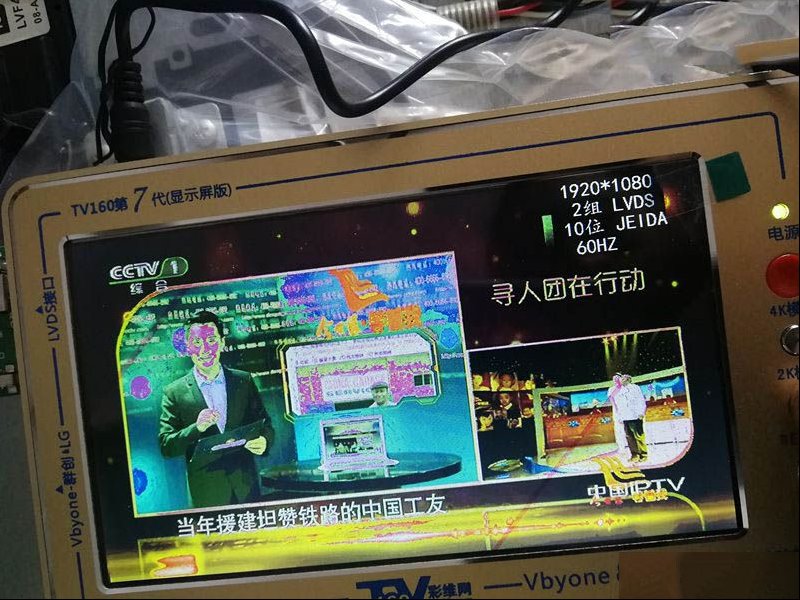

    收到同行送来的故障机壹台TCL L42P60FBD液晶电视图像不正常(故障照片如下图所示),看故障表现为逻辑板、屏线接口和主板都有可能导致,拆机拔下屏线直接插到主板测试工具上测试主板好坏。接好通电调整不出正常图像,显示故障和原机屏基本相同,故障锁定在屏线和主板上,清洗屏线接口测量屏线排除屏线的可能,故障部位确定在主板上。

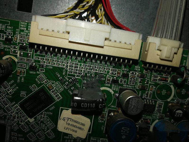

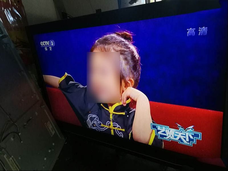

           首先测量主芯片到屏线接口上排阻没发现异常,测量时看到屏线接口附近有一堆胶,难道是遇到所谓的“发财胶”了?剥开胶下面有5只电感,每只电感分两组,其中L200的一边已经开路,另一边正常。通电测量正常一边电感两端都是2.5V电压,开路一边只有一端是2.5V,短接开路一边的电感再试机图像正常,长时间试机图像也无异常,故障修复。
