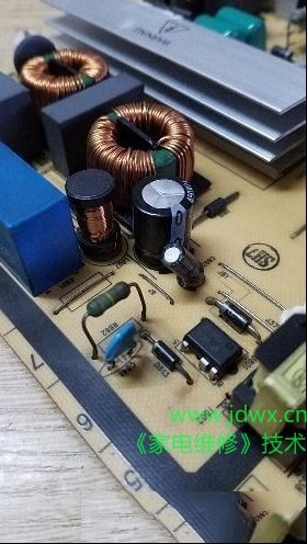

摘要: 收到同行送来的故障机壹台飞利浦42PFL3609/93液晶电视,故障表现是通电三无。打开后盖,直奔电源板,通电测量只有220v市电其余没电压,测量保险丝完好。仔细一看副电源管理芯片周围的两颗贴片电阻烧黑。随后测量电源芯 ...

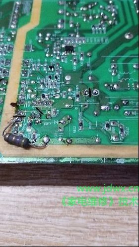

    收到同行送来的故障机壹台飞利浦42PFL3609/93液晶电视,故障表现是通电三无。打开后盖,直奔电源板,通电测量只有220v市电其余没电压,测量保险丝完好。仔细一看副电源管理芯片周围的两颗贴片电阻烧黑。随后测量电源芯片FSQ510对地短路。贴片电阻烧黑已经看不到阻值,后来在百度找到电路图得知是两颗2.7欧电阻串联与300v正极连接。
          之后换上电源芯片与电阻,电阻找不到相同的,两颗2.7欧电阻串联就是5.4欧,随后在坏板上找到一颗阻值差不多的4.8欧限流电阻装上,检查确定没短路后通电测量,还是没有300v。再进一步检查相关原件,发现一个电感开路。故拆下电感仔细观察,发现电感引脚腐蚀发黄,铜丝已断开,随即把细铜丝拆掉一圈,重新接回引脚焊上,通电测量,待机3.3v出来了,把电源板装回电视,开机画面出来了,试机半小时工作稳定正常,维修到这里最终修复故障机。
          修完在想为什么会坏两个地方,一般电感是不容易坏的,况且电源芯片击穿也不应该坏电感,后来想想应该是电感本来就快坏了,接触不良引起电源芯片击穿。
