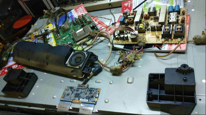

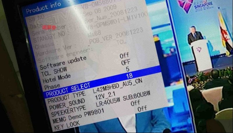

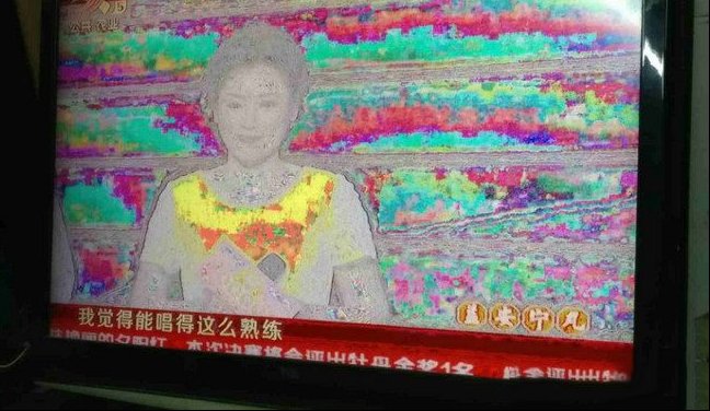

    今天收到同行送来的故障机壹台TCL L42M9HBD液晶电视,开机上信号线,有声音,见图像花屏,首先进总线调屏参无效。(用原机遥控按菜单,调到图像设置项目,再调到对比度项,快速输入9705,立即会弹出屏参调节项,对应本机屏号即可)。只好拆盖,拆出逻辑板来检查,见逻辑板上有一块RM5101,就用AS15立即换上,试机,故障依旧,检查上屏线接头,也没结果。
          只好转移到主板上来。这主板芯片有一块铁板盖住了,取下铁盖,先检查主板芯片到屏线处的复合电阻,都是56欧的,一一检测,都正常;在此一筹莫展之即,突发现主芯片一边脚位全是油迹附着(不知从哪流过来的油水)就用酒精清洗一下,并用焊枪吹干,再通电测试机子,竞然见图像正常了。这花屏就这样修好了。(由于没想到油水会引起图像花屏现象,所以没拍照就装上铁盖试机了)
