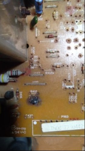

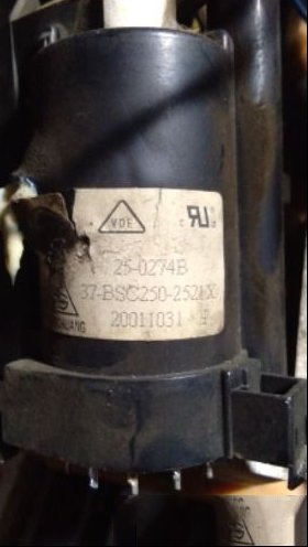

摘要: 收到同行送来的故障机壹台TCL王牌彩电2118E,开该电视机壳,测量电源与+B电压112V都正常,用直眼观察,见高压包37-BSC250-2521X已经漏白色胶鼓起来,ABL电阻R411 1K已经烧焦,买新包换电阻,亮度图像一切正常,请大家多 ...
    收到同行送来的故障机壹台TCL王牌彩电2118E,开该电视机壳,测量电源与+B电压112V都正常,用直眼观察,见高压包37-BSC250-2521X已经漏白色胶鼓起来,ABL电阻R411 1K已经烧焦,买新包换电阻,亮度图像一切正常,请大家多注意,这电阻R411是1K,R412A 1.5K。希望对还在用老牌电视和维修师傅有帮助。
