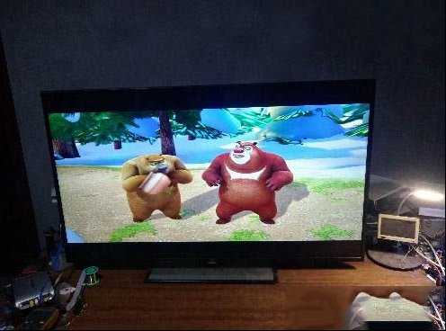

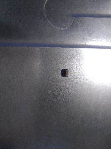

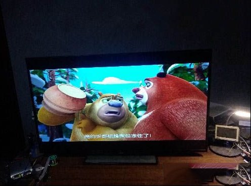

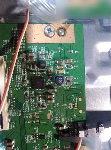

    收到同行送来的故障机壹台TCL L55F3700A开机背光点亮,但屏幕无图无字符,拆机检测主板各路电压正常,继续拆解检查逻辑板电压AVDD无电压,其余正常逐步拔掉屏边板排线再次检测AVDD无电压,拆下逻辑板检测AVDD对地电阻为50欧姆,确定此路电压有短路存在,本着先以先易后难维修思路逐个拆除此路电压高频滤波电容,当拆解到第四个电容发现电路已无短路存在,装上逻辑板上电开机图像出现,维修到这里最终修复故障机,装机测试一切正常。
