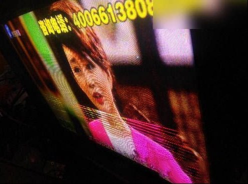

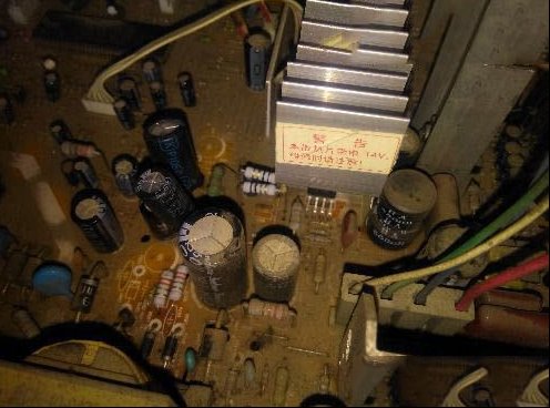

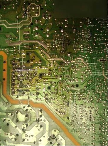

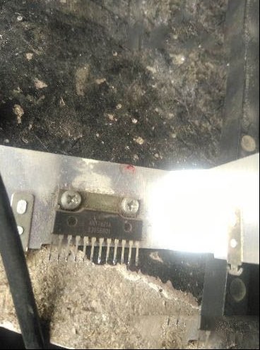

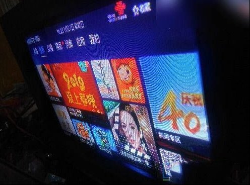

    收到同行送来的故障机壹台TCL NT25M75彩色电视机,用户拿来时故障是开机屏幕中间一条水平绿线,通电开机电视机经测量正负12V没有电压,也就是场供电的两路正负电压没有。经测量两个整流二极管都短路,断开测量二极管正常两个限流电阻已经烧坏判断场块已经损坏,场块型号是STV8172A,手头没有就用TDA8177代换了,更换两个限流电阻。通电试机可以正常开机,就是屏幕下方有线性不良,另外一个故障就是没有声音,原来伴音块也击穿了,场块附近电解电容全部代换故障不变,最后参照图纸发现场供电的正负保险电阻是1欧的,之前换上去的是3.3欧的,更换同型号的电阻图像正常,更换同型号伴音块有声音。
