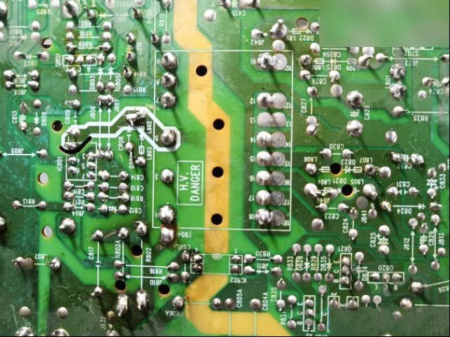

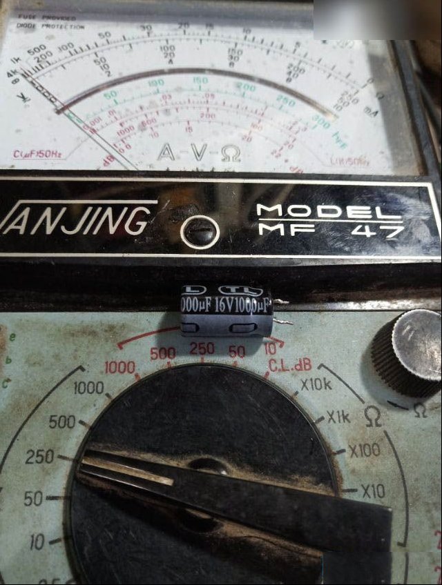

摘要: 很久没修CRT彩电了,近期收到同行送来的故障机壹台TCL AT29211,故障是通电不开机,拆开后盖,测量各路电压都低,怀疑strw6856坏了,用6854代换后故障不变,再用两线模块代换后,再测量各处电压,除了C832两端电压为9V ...
    很久没修CRT彩电了,近期收到同行送来的故障机壹台TCL AT29211,故障是通电不开机,拆开后盖,测量各路电压都低,怀疑strw6856坏了,用6854代换后故障不变,再用两线模块代换后,再测量各处电压,除了C832两端电压为9V以外,其他都正常。但是,行电路还是不能工作,用示波器测量没有发现行激励信号,当测量C832时,有波形,看来又是一个不鼓包的电容损坏了,焊下用万用表测量确实有问题,更换掉之后通电高压包有吱吱声,目测高压包也坏了,更换后故障机修到这里,终于修好值得探讨。,去掉之前代换的模块,恢复所有电路,本次维修结束。
