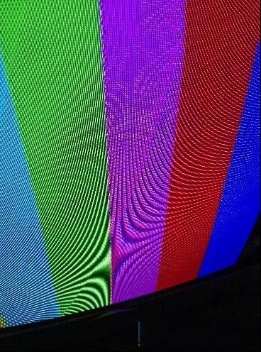

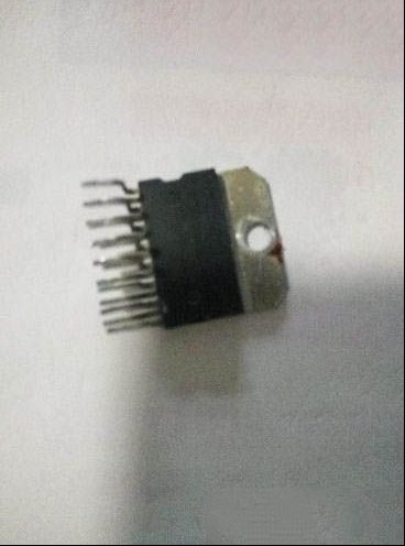

    收到同行送来的故障机壹台TCL AT25S135电视,图象正常没有声音,客户说一开始开机等个十分八分能出声音,后来时间越来越长,就没声音了,经检查,各组供电电压正常,电容也没有损坏,断开静音控制也没有声音,怀疑功放块损坏,本机功放块用的是,TDA7266后用TDA7266S代换后一切正常。
