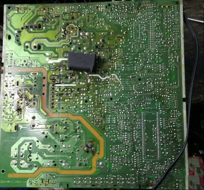

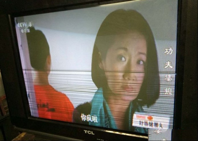

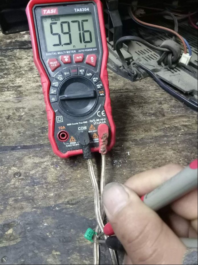

    近日收到同行送来的故障机壹台TCL CRT彩色电视,型号是NT29M95,刚开始时故障是下半屏有黑线,行场幅正常,声音也正常,如下图所示
   刚开始时故障是下半屏有黑线,行场幅正常,声音也正常,如下图所示。

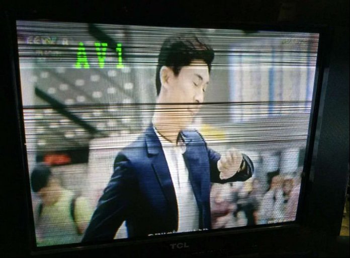

  代换各电源滤波无效,换场块和场部分电解电容无效,这时发现满屏都有黑线。

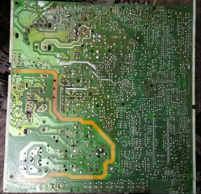

  后来在网站里面下载一份图纸看看,决定对场部分小电容进行测量比对,当检测到C310时,发现容量悬殊太大,由原来的0.22UF变为5.97nf

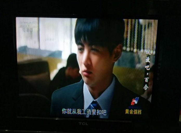

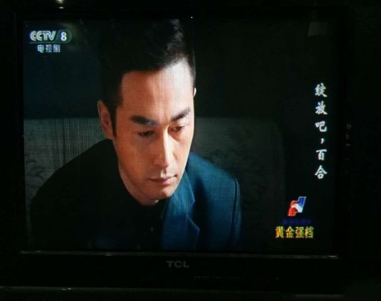

  随便找了一个电磁炉0.24UF谐振电容,焊上试机,画面恢复正常。
  为证明已找到故障点,特意将原电容焊回去,使故障重现。
  由于这个谐振电容个子太庞大,不好安装,只好又花时间来寻找合适的电容,翻了好久才找到一个容量一样的。
  安装好测试画面正常后,清洗主板,装机收工。
