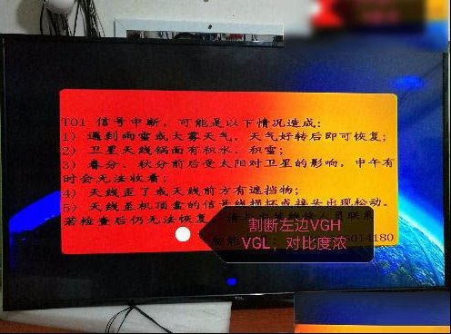

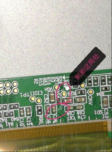

摘要: 近期收到同行送来的故障机壹台TCL液晶电视D55A630U液晶电视,故障灰屏,初步检查屏幕左下角已经烧起泡,该机器的厂家售后说机器无法维修报废,用户说死马当活马医,拆机是VGH、VGL都没有电压,断开一边排线,有半边图像,隔断V ...

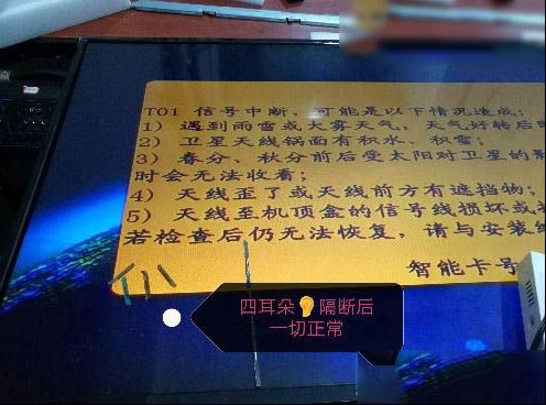

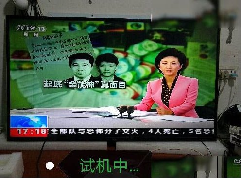

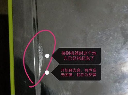

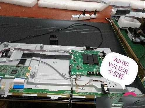

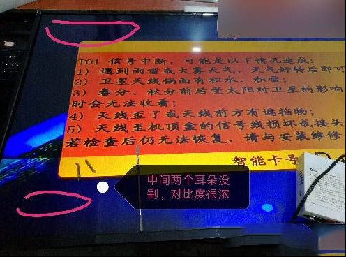

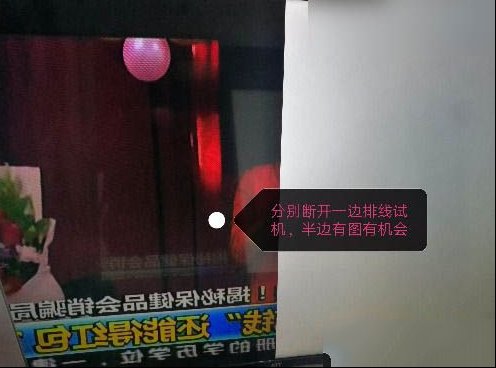

    近期收到同行送来的故障机壹台TCL液晶电视D55A630U液晶电视,故障灰屏,初步检查屏幕左下角已经烧起泡,该机器的厂家售后说机器无法维修报废,用户说死马当活马医,拆机是VGH、VGL都没有电压,断开一边排线,有半边图像,隔断VGH、VGL试机两边都出图像了,对比度很浓,决定割耳朵,隔断四个耳朵,成功修复,具体请看下图。(本操作有一定的风险,仅供参考,谨慎操作)
