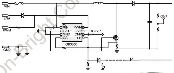

摘要: 近期接收收到其他维修同行的一台32寸乐华不开机,经详细检查为主芯片坏,于是马云家买了一块主板更换,淘回的主板上机能开机背光一闪就保护了,顾客等用再换主板来不及了,只能维修背光,查看背光芯片为OB3350,开机测量i ...
    近期接收收到其他维修同行的一台32寸乐华不开机,经详细检查为主芯片坏,于是马云家买了一块主板更换,淘回的主板上机能开机背光一闪就保护了,顾客等用再换主板来不及了,只能维修背光,查看背光芯片为OB3350,开机测量ic7脚反馈瞬间有2.6V,电压保护了,正常不超过1.3V,查看取样电阻一个100K一个2.37K,用测灯仪测得背光电压为70伏左右,计算下取样电阻不对,正常为一个135K一个2.37K,把100K的取样电阻改为135K开机背光没保护了,测量反馈电压1.3V正常,测量背光电压77V,背光电压偏高,关机测量电流反馈电阻0.36欧,电流反馈电阻偏少了,把电阻改为0.78欧,开机测背光电压71V正常了。
