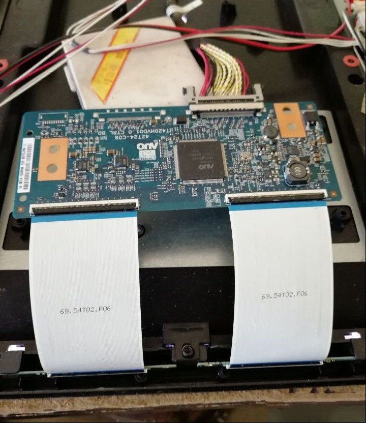

    近日收到同行送来的故障机壹台TCL液晶电视L42E4350-3D背光亮,暗屏不显字符,查逻辑板电压不正常,但把左边往屏去的排线去掉,右屏能显示,说明左屏有短路,后在网上查到用胶布把左边的排线从左到右隔开12根线修复,但左屏有点反应慢,能凑合看,这也算是临时过渡处理的办法。
