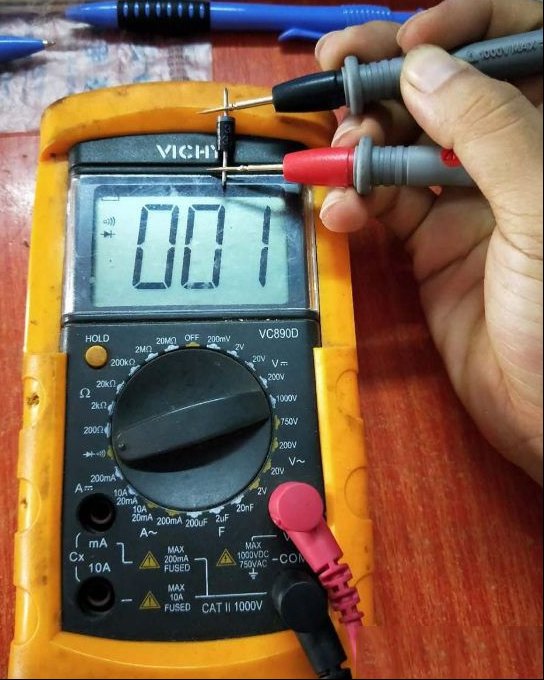

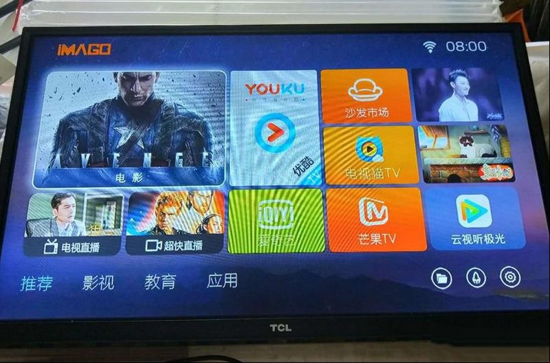

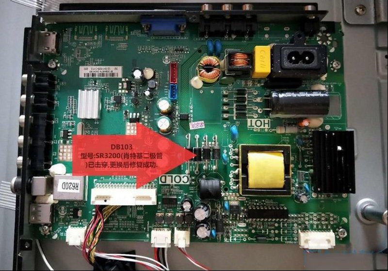

    近期收到同行送来的故障机壹台TCL液晶电视L32F1590BN,故障表现是不开机,通电后指示灯亮一下红灯即灭。拆开机器,此机器采用的是三合一板TP.MS18VG.P78 3MS82AX,上电测量大电容300V正常,测量DB103(型号SR3200)短路,更换后故障机修到这里,终于修好值得探讨。,接到两台这款一样的电视,故障表现为和损坏元件都是一样的,感觉是通病。以上为个人经验,水平不足之处,敬请指教。
