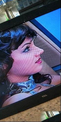

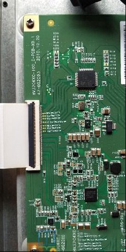

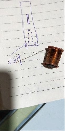

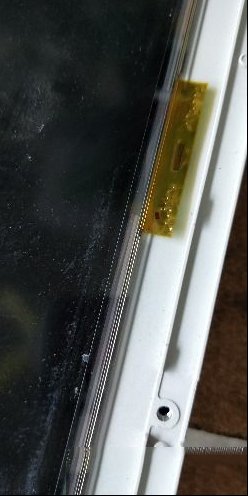

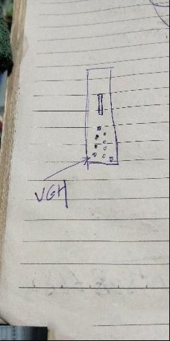

    去年一酒店客户拉来十几台TCL 32寸电视机,都是同一个型号,大多都是背光不亮,其中有收到其他维修同行的一台开机有背光,有声,暗屏,慢慢有暗重影竖带。当时测逻辑板和屏边板各电压正常,判断屏坏。当时由于比较忙弃修,用户说不要了。近日无事在仓库整理货物,想起来这台电视,于是拿出来飞一线(漆包线)试试,结果一试成功,直接从逻辑板VGH处串一下3.3K电阻即可;套热缩管,COF那边从那个点穿过焊接,出来打点热熔胶固定。
