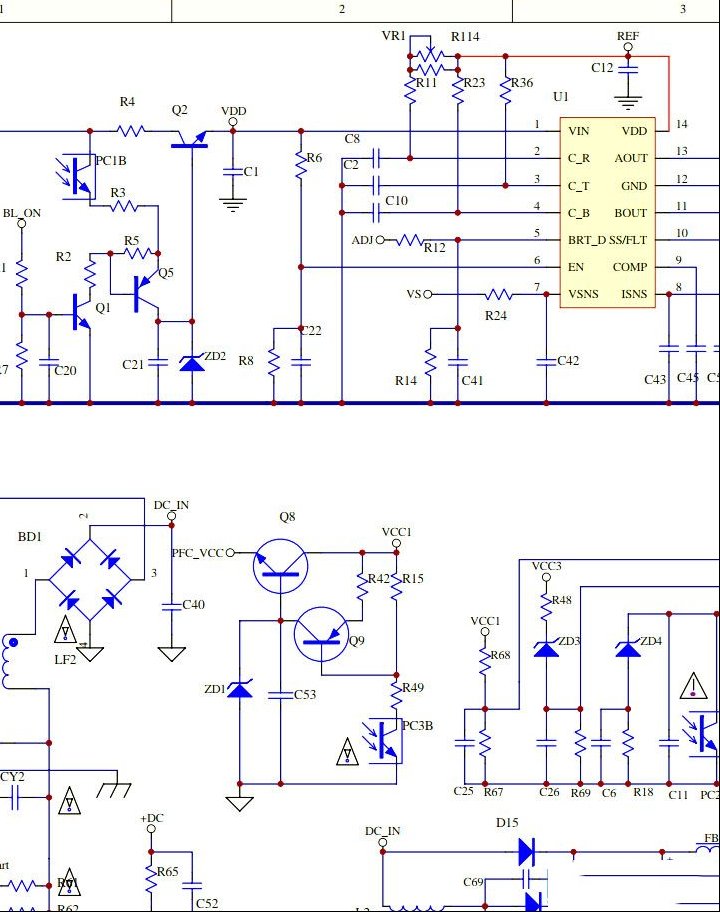

摘要: 收到同行送来的故障机壹台TCL王牌C32F220液晶电视,故障表现为故障黑屏,红灯可以转绿灯,测量发现u1的第一脚电压有1.2V,发现不对,一脚应该有9V多,再测量Q2丝印w1p三极管PNP的b1.2v-e12v-c0.7v pnp的三极管基极电 ...
    收到同行送来的故障机壹台TCL王牌C32F220液晶电视,故障表现为故障黑屏,红灯可以转绿灯,测量发现u1的第一脚电压有1.2V,发现不对,一脚应该有9V多,再测量Q2丝印w1p三极管PNP的b1.2v-e12v-c0.7v  pnp的三极管基极电压低,集电极应该输出高电压的,把基极对地,集电极还是无输出,换个y2(电动车控制器拆下来的),检修思路完成。
