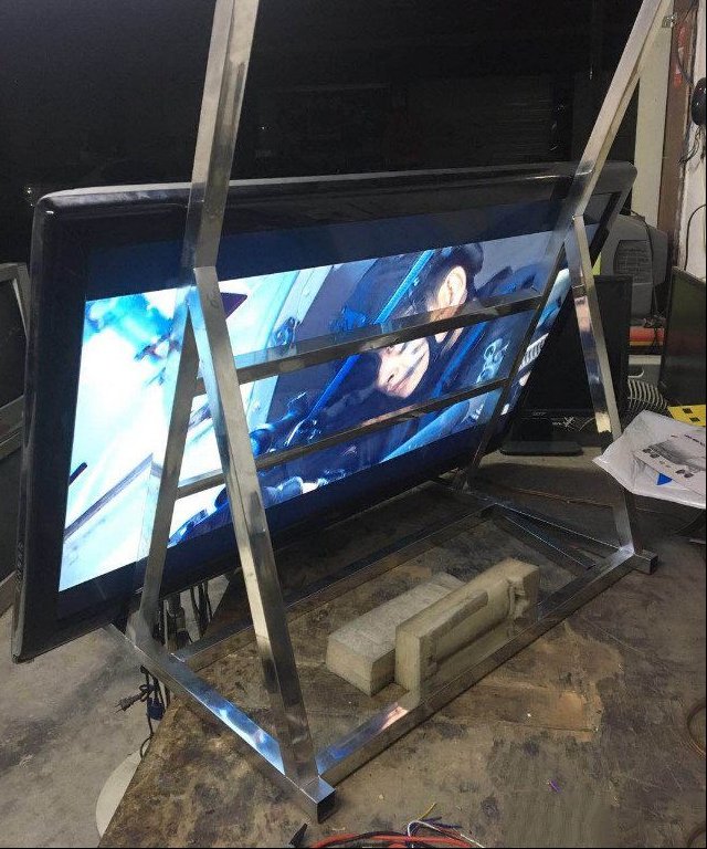

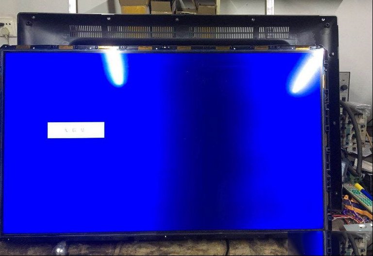

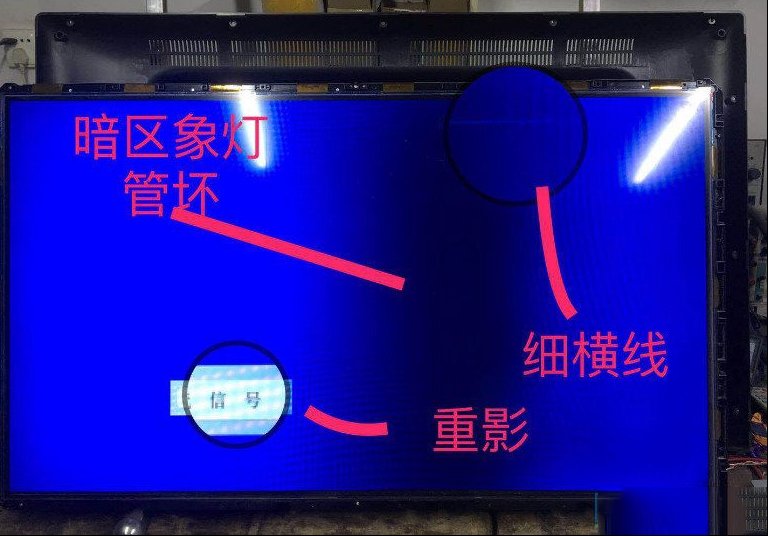

摘要: 近期收到故障机一客户送来的收到其他维修同行的一台TCL液晶电视L42E9EF,故障表现为为右边有一竖细线,还有黑带,图像有时有拖尾,时间放久了有时会正常,时有时无!叫售后看了认定为屏坏,现在换新机子,这台拿来让我修一下试试看,不 ...

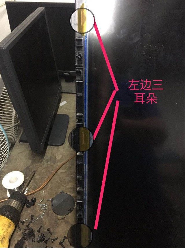

    近期收到故障机一客户送来的收到其他维修同行的一台TCL液晶电视L42E9EF,故障表现为为右边有一竖细线,还有黑带,图像有时有拖尾,时间放久了有时会正常,时有时无!叫售后看了认定为屏坏,现在换新机子,这台拿来让我修一下试试看,不行就当垃圾扔掉。
  机器型号如下图
  首先开机查看

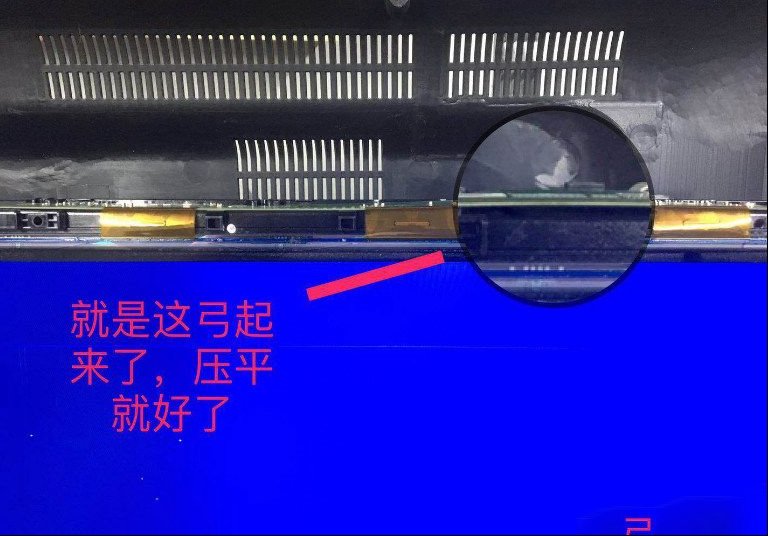

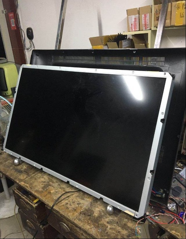

          刚开始想弃修,又是屏又是灯管的,不合算,仔细一想放久了会正常,屏坏也会这样黑带,找空点的时间来玩玩。次日,分析看来是和屏有关,不象是逻辑板故障,于是拆机,拆边框,仔细检查边条,发现边条都有点弓想来的样子,用手轻轻一点,屏上竞然就完全好了,好开森啊,这下有戏了, 松开固定的螺丝,边条也就没那么弯了,图像完全正常。

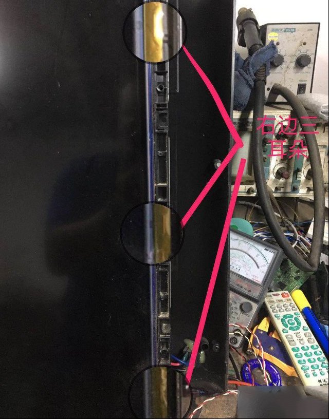

          看到了它的6个耳朵,本来想今天可能会动到它,看来还青春。
          看来不是很严重,就用物理法吧,装机的时候有用海绵顶住故障的那条边板,其实松了螺丝压下边板再紧上已经完全好了,为加一保险就再压它平直,稳点。
          装上边框,通电试机中
        空下来网上查了下发现这款机子大小不同很多屏故障,很多于我修的机子相似,也是边板原因,也有和我一样修复的!只是分享一下,本人水平有限,谢谢指点。
