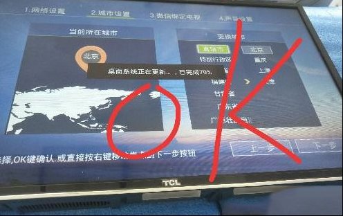

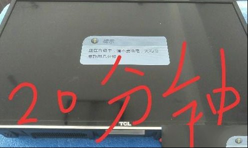

摘要: 收到同行送来的故障机壹台TCL电视机,型号是L32F3800A,开机卡在开机画面,后来刷机完美解决。步骤如下,首先下载好数据,数据是从TB上购买的。复制到空白的U盘里建议先格式化U盘,断电,插上U盘,按住电视本机开关机键 ...
    收到同行送来的故障机壹台TCL电视机,型号是L32F3800A,开机卡在开机画面,后来刷机完美解决。步骤如下,首先下载好数据,数据是从TB上购买的。复制到空白的U盘里建议先格式化U盘,断电,插上U盘,按住电视本机开关机键别松手,通电,看到指示灯闪烁或者屏幕提示正在升级,松手。等待20分钟自动重启(如果重启还提示升级就继续等待),中途不要断电,不要做任何操作如果电视通电后是待机状态,就在通电指示灯亮起后 按住待机建不松手,如果不升级就在待机的时候按住待机键试试。
